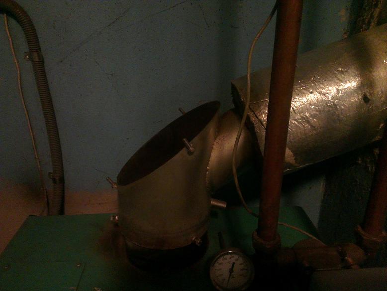

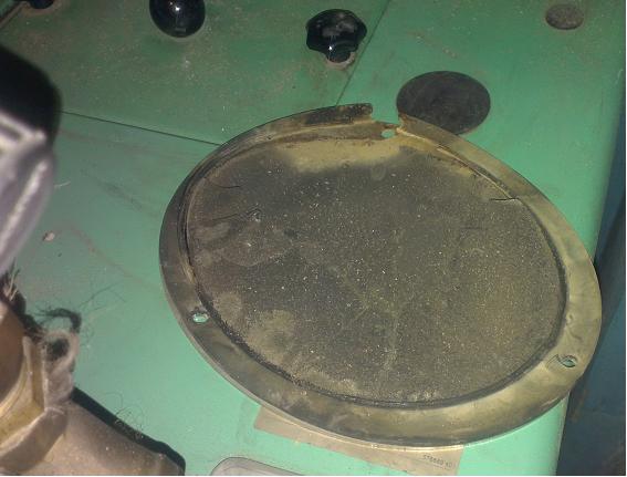

Skulle sota ur min brännare och fann att packningen vid, vad jag tror kallas för rökröret, var trasigt.
Nu har jag inte en blekaste var man får tag på en ny men det vet säkert ni.
Bifogar 2 bilder. En på rökrörsböjen där den sitter och själva packningen där den är på luckan som sitter med 3 muttrar.
Rökrörsböjen

Trasig packning
Trasig packning
Hade varit gött att få tag på en ny så jag hade sluppit bränna på el för länge. :)

Det är väl bara att skruva på locket och köra tills du får tag i en lämplig packning.
Även om det inte blir tätt så kommer ingen rök ut så länge det är drag i skorstenen.

Det finns en vit filtpackning man kan köpa för några tior och skära till hos tex skorstensfolket eller vilka det nu är som säljer kaminer i ditt område.

Håller med stegatorparn. I värsta fall får du en minimal glipa. Om du jämför glipans area med dragregulatorns så måste det väl ändå vara försumbar påverkan.
