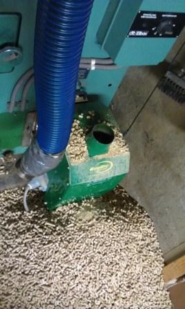

Har råkat ut för att få pellets på golvet utanför brännaren vid två tillfällen.
Är det någon som vet vad det kan bero på ?
Kan det vara fel på nivåvakten ?

Då pelletsen faller ner i slangen och inte kan tryckas ner är det inte anledningen till att slangen hoppar av.
Jag skulle tro att det orsakas av gasexplosioner under startfasen, något som kan ske med fel inställd brännare och inte sällan i kombination med brist på dragbegränsare.
Att slangen hoppar av är en lindrig explosion, det kan bli mycket värre.

Passa brännaren så lär du märka vad som händer, ladda upp med en platta öl och nån bra bok.. :)
