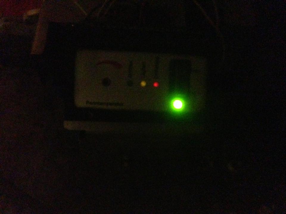

Probelemet är iallafall det, den gröna lampan under knappen lyser, men allt annat är mörkt.

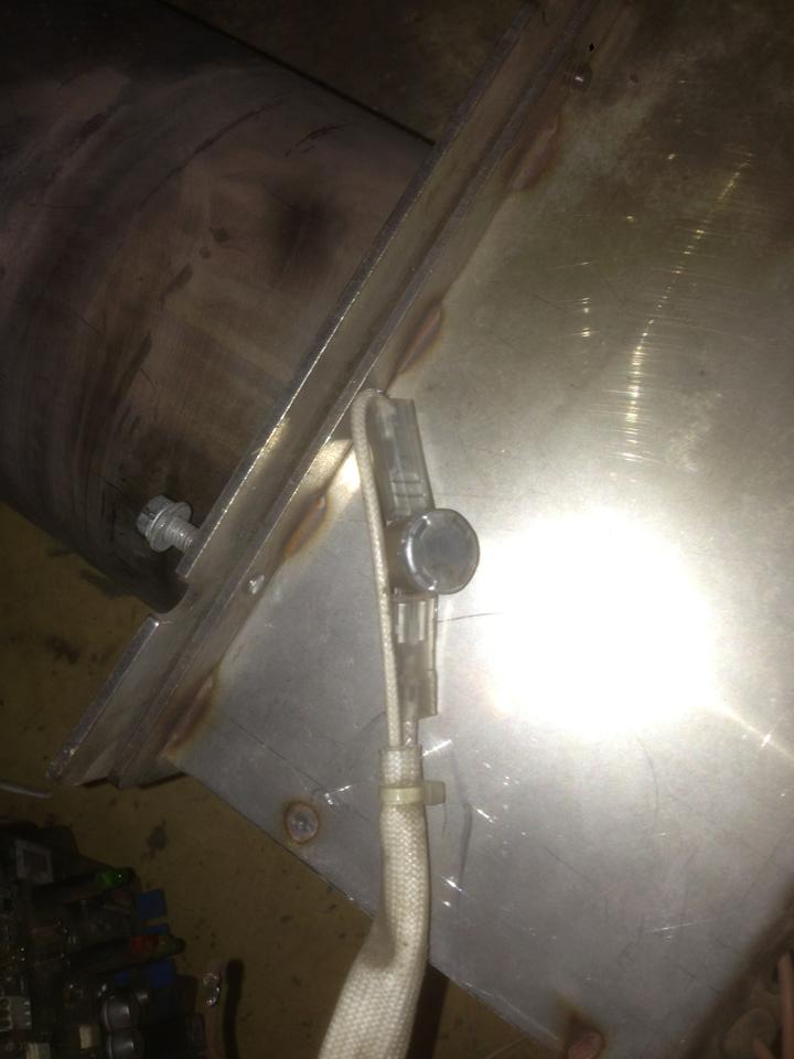

Är det denna sak vi pratar om då, bifogar en bild?
Första gången idag som jag försöker mig på denna brännare, därav är jag helt grön :P
Jag har talat med gamla ägaren av huset, och dom hade bytt tändelement, då gick den igång sen dog den och startade inte mer, hon har även för sig att den "pangade" dvs puffade till vilket den verkar kunna göra när startdosen har blivit fel?

Japp, det är ett överhettningsskydd.
Den yta som syns på bilden skall ligga mot fallröret.
På baksidan finns en liten knapp som kan tryckas in om skyddet löst ut.
Tryck tills det knäpper till.

Hur länge ska det ta innan brännaren startar efter att man tryckt på startknappen, samt ska den gröna lampan unden knappen lysa och den andra gröna blinka när den funkar som den ska? För nu lyser bara den gröna lampan under knappen, alla andra är släckta!

Sen tänkte jag är detta sken av den gröna lampan eller lyser dom så där svagt annars? Lyser dom svagt så kan det ju vara någon ledtråd.. (måste ha släckt lampan för att se dom såpass)
