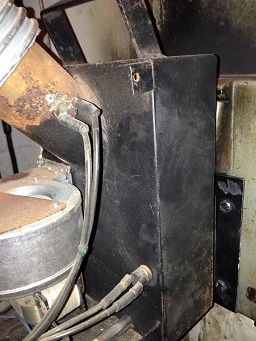

har köpt en beg. rb och funderar om det finns nån monterings ram som man sätter på gamla vedluckan hur får man annars tätt mellan brännaren och luckan. Är det nån som har bilder, jag ska montera på en Albin Panna F30
ska jag skära upp 110x100 som bilden men borde det inte sitta nån ram här, hålet uppe på ramen som sitter på brännaren, ska det sitta nån stoppskruv där eller ......
ska det vara nån brandisolering där är helt ny inom pelletseldning (det märks väl)

Godagens! Jag skulle plockat bort hela pannluckan ,sitter skruvad på insidan.Köpt en plåt och borrat hål för skruvarna sen skruvat fast hållaren för brännaren i den.Då kan du täta mellan pannan och plåten med glasfiberband.Alt 2 gör en ny lucka i plåt med gångjärn på.Är ju lite synd att skära sönder en pannlucka om du måste elda med ved av någon anledning.

Jag tror att jag har en exakt lika lucka från en grannes skrotade panna så det skulle inte göra nått om jag skar sönder den lucka som sitter på pannan nu. men jag är väldigt osaker på hur jag ska få brännaren att täta mot pannluckan, vet du om det saknas nån insticksram som jag först ska skruva fast i pannluckan och sen trä in brännaren i, och sen täta mellan dessa ramar, ja vete tusan annars hur det där ska gå till.

Om jag skär upp ett 110x110 mm hål i pannluckan, det finns ju inte riktigt nått att skruva fast brännaren i, den kommer ju att hänga i hålet, tycker jag eller tänker jag fel ??

Du får väl kontakta säljaren och be om fastsättningsramen/monteringsplåten för den tillhör brännaren.

alltså finns det en fastsättningsram

Om du får tag i en lika dan pannlucka så skär ut ett hål.Borra sedan några hål som du gängar upp.Sen kan du stoppa Rockwool mellan anslutnings plåten och pannluckan eller nått annat brandtåligt.Skruva fast. Den plåt du saknar har en motsvarande anslutning mot brännaren.Det sticker ut en liten bit så sitter det en tapp som gör att brännaren hänger kvar.

jag ska försöka göra en sån ram skulle var bra att få se hur den ser ut skulle nog vara lättare då, ska försöka få till den nu. Jag vill börja testa vet du eller nån annan om den finns i nån bruksanvisning eller manual eller som tillbehör eller nått.

Om du tittar på ditt foto och tänker dig att du kopierar anslutningen på brännaren med gör den 2 nr mindre och låter en tapp sticka upp som passar till hålet som sitter där i över kant. Om du googlar på Roslagsbrännarn och söker med foto så kommer du hitta en panna med anslutningen på.Där dom satt på ett blindlock.

Blir änna bra de!! Passa på å gör en blindplåt.Med lite tur kan de gå att få till det finurligt! Kom nämligen på att det kan gå att svetsa en stos direkt på luckan om du behärskar svetsen.Och då är det bara att haka av brännarn så går det att köra dragluckan som vanligt! Om du behöver elda med ved.

Brännaren på plats blev riktigt bra
