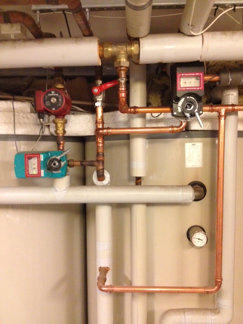

Har 2st värme kretsar. En golvvärme och en radiator.
Som det är tänkt skall golvärmen först ta av radiator returen och sedan toppa med vatten från ack topp.
Den svarta shuntautomatiken har en biv 4vägs shunt.
Returen från golvärmen och radiator går in i botten på tanken.
Frågan är om man skall ta in returen från golvvärmen högre upp i tanken?
Jag har ett ledigt utag lite under mitten på ack tanken.
Vad tror ni?

Vad hade du tänkt vinna på det?
Returen från golvvärmen håller väl strax över 20°, vilket är kallast i systemet.
Det skall absolut ner i tankbotten.
Släpper du det högre upp blandas det ut med varmare vatten och sabbar skiktningen.

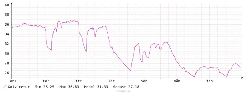

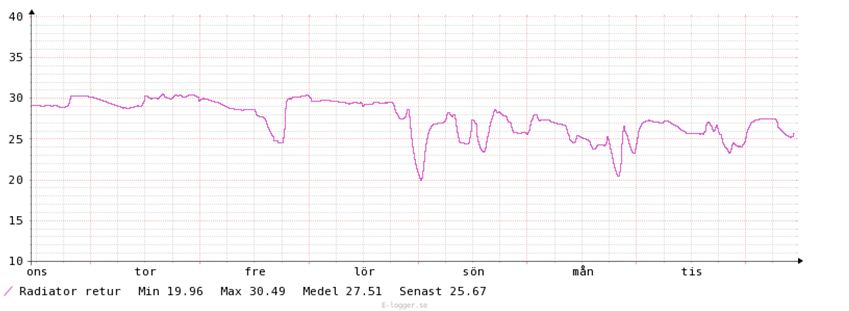

Min golvvärme retur är varmare än radiator returen
- Golvvärme retur
- golvretur.JPG (46.4 KiB) Visad 4666 gånger
- Radiator retur
- radiatorretur.JPG (44.86 KiB) Visad 4666 gånger

Skillnaden är marginell och går ändå inte att utnyttja till något vettigt.
Om du väjer samma skala på bägge graferna, är det lättare att jämföra.

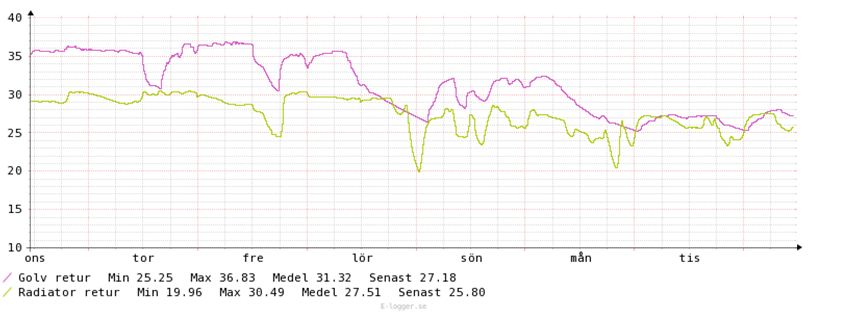

Du har nog rätt. Det var inte så stor skillnad.
Jag kanske skall strypa slingorna mer?
- returer.JPG (47.97 KiB) Visad 4664 gånger

Re: Rätt kopplat?
Vad har du för temperatur ut till golvslingorna när din retur ligger över 30 grader?
Och hur är dina slingor förlagda ? i gjutet golv, på värmeplåtar i isolering eller annat sätt?
Har du över 30 grader i medel på returen så tycker jag att du kan sänka din temperatur på utgående vatten. Returen vill man ju ha så låg som möjligt.
Själv ligger jag just nu med en returtemp på 29 greder vilket är lite högt i mitt system. Brukar ligga kring 25 grader. Tyvärr så har jag ingen fin loggningskurva att visa upp, utan får läsa på termometern. Som förvisso har max och min läge men jag har inte återställt dessa sedan jag körde acken i botten pga brännarstopp så de är inte representativa....
- Inlägg: 5221
Re: Rätt kopplat?
Stryp lite på golvslingan eller gå ner ett steg på cirkulationspumpen om möjligt.
