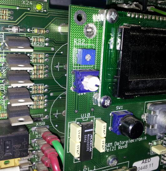

Läste om återställning av styrenheten, genom att "nolla" med något spetsigt i den röda ringen.
Var?
Det verkar vara något som kommit till senare. På min kunde jag inte hitta något, varken på ut- eller insidan.

Om du lossar frontpanelen på styrboxen (4 skruvar) finns ett litet hål till vänster om menyknappen i det hålet är en knapp som går att trycka in med en spik el liknande vet ej om det är en återställning ,har tryckt ingen skada skedd så vitt jag vet , biona nr 1448

Bredvid menyknappen ser det ut som två vridbara kontakter. är det en av dem?

Potentiometern R32 är till för att reglera kontrasten på LCD-displayen

Och återställningsknappen?

Den som sitter nervös ser ut som en knapp. Den heter dessutom sw4 vilket även det signalerar att det är en knapp.

Har inte ex samma modell på kretskort men på sw4 under den blå potensimetern har jag en svart box lite större än den blå ,med rund knapp i mitten som går att trycka in

Är denna knapp är den samma som "kvitteringsknappen"?

Re: Röd ring
Nej. Den sitter till höger.

Men, i stort sett allt sitter till höger om knappen.
är den med på bilden?

Ringen är blå,eller var på min biona nr,1147.Jag har ej kvar biona,så jag kan ej sända bild på detta. ringen är ca.två mm. diameter stor och finns på frontplåten.
