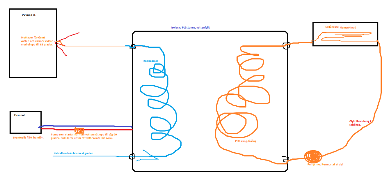

Jag är ny på forumet och planerar en billig lösning för att minska varmvattenkostnaderna hemma.
Jag bifogar en skiss så ni ser hur jag tänkt.
Kom jättegärna med synpunkter.
Förvärma vatten till VVB med Sol - skiss

Villa 160 kvm + 20 kvm källare.

Re: Förvärma vatten till VVB med Sol - skiss
Vad du skissar är en ganska vanlig ackumulatortank.
Du kan knappast använda en PEX-slang! Plast har så dålig värmeöverföring att det är ett skämt. Ska du ha ett effektivt system tar du t.ex. en plattvärmeväxlare med en cirkulationspump eller monterar flänskamrör i tanken.
Om din elektriska VV har en "stor" massa som underhålls med el för att kompensera strålningsförlusten kommer den bit att kosta det samma men den infångade solenergin kommer såklart att minska el-förbrukningen när man väl tar ut VV.
Och tanken måste ha någon form av expansionsmöjlighet, annars kommer den att spricka.
Du bör köra med dubbla blandningsventiler som kan prioritera var du ska ta varmvatten från. Pexens sämre värmeöverföring kan kanske kompenseras med lägre pris, men jag är långt från säker. Klarar den värmen? En värmeväxlare på tradera är inte så dyr.
