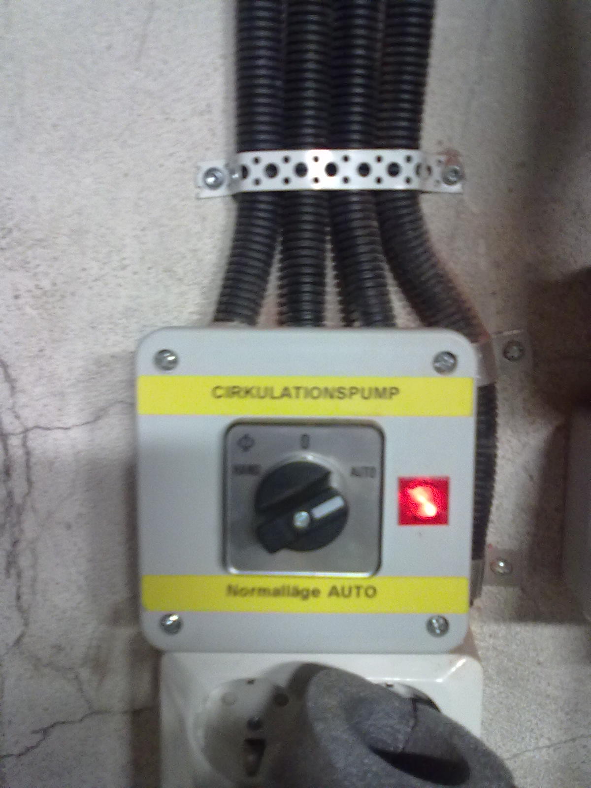

Fungerar upperligt som Stegatorparen säger. Jag la in en switch åxå på pumpen. Manuell/auto.
