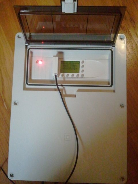

Monterat PLC m.m. i ABB låda (Nr 12654, IP55, köpt på RS-Online.se som det mesta andra sakerna)
Bakom "glaset" finns oxå grön och röd LED för snabb status indikering.
Manual, systembeskrivning och ritning (hand kladdad just nu) är nästa steg, bra för framtiden.
(Väntar fortfarande på ett relä sen skall det provköras)
En gammal Nokia 3310 får tjänstgöra som "larmsändare" tills jag klurat ut en annan lösing.
Nämde jag att jag ibland har väldigt gott om fritid? ;)
ABB-12654
ABB-12654

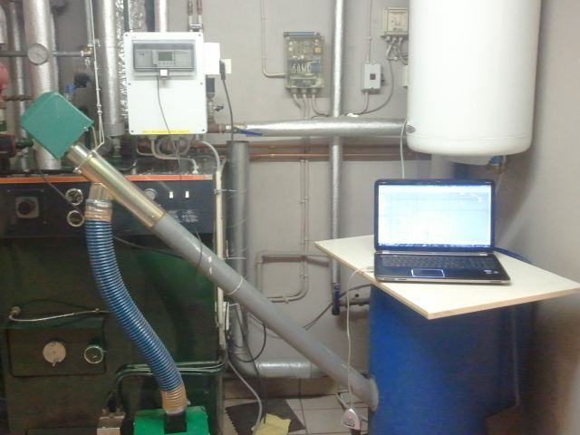

Monterat upp grejjerna :)
Sitter nästan som den skall, fattas ett stöd på högersidan mot pannan bara.
På röret den sittter på har jag dragit en vanlig UTP kabel upp till övervåningen, till en panel med röd+grön LED.

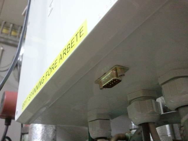

På undersidan har jag motnerat en gammal 9 polig kontakt, den skall senare kunna användas att koppla programmerings interfacet till och sedan monterar jag motsvarande kontakt uppe i panelen så slipper jag sitta i pannrummet och glo på datorm ;)
De enda värdena som går att justera i panelen är hög + lågeffekt och mellan vilka datum lågeffekten är aktiv. (man skirver gångtid, sen ser man %effekt och KW effekt, baserat på 15KW brännaren.)
Status på flamvakt, ir, gångtid går oxå att se.
Några tider på diverse larm m.m. är igentligen inte riktigt aktuiellt då jag i princip har kopierat / klockat orginal styrningens tider (viss ändring är gjord givetvis)
En gammal givare från jobbets skrot låda får tjännstgöra som givare för pellets tunnan.
Nokia 3210 blir senare larmsändare.
Mina LED's är gjorda så att vid full drift så lyser fast grönt sken, upptändning så blinkar den rätt så snabbt och vid vila så blinkar den långsamt.
Röd LED lyser med fast sken vid Fel / Larm, är grön LED aktiv samtidigt på något sätt så är det låg pelletsnivå i tunnan den larmar för, allt annat är fel med stoippad drift som följd.
Tändning med orginal värme element fungerar riktigt bra, har inte krånglart en enda gång, mina 3 programmerade startförsök gör nog sitt till :)

Ser ju riktigt bra ut det där. Gillar särskilt lådan du använt, övre delen är tydligen för DIN-montage men hur ser resten av låda ut inuti?
Du tog då till med startsekvensen men sålänge det görs på ett säkert sätt så du inte får "knallar" eller överhettar tändelementet är det ju bara bra.
Har du provat med någon USB-dongel vid programmering av Alpha:n någon gång? Har ingen bärbar med seriell längre och än fast både USB-Seriell och PCCard med seriell verkar funka i datorn kan jag inte få Alpha programmvaran att snacka med PLC:n, verkar som den inte accepterar en serieport om det inte är en äkta. :evil:
Du får lägga in ett sotlarm också när du frigjort lite utrymme om du inte redan har det, väldigt smidigt att ha om man inte går förbi pannrummet varje dag.
