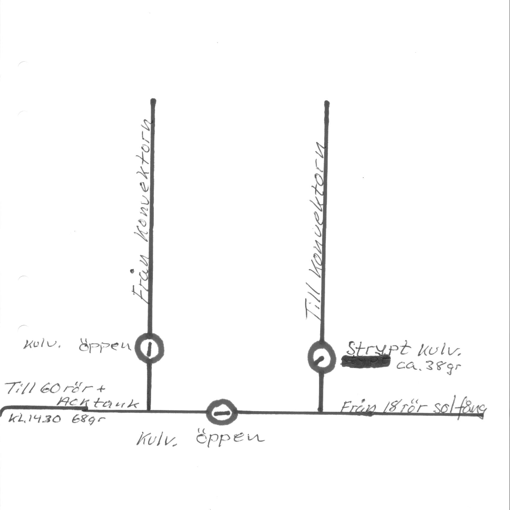

Hej! svar på frågor .Ljudnivån är låg den stör inte mej.Jag har strypt flödet på kulventilen på ingående rör
till konvektorn så det blåser 38grader ut i rummet,solfångarna låg på 68gr.Data om konvektorn maxtemp70gr rekommenderad temp 45gr och den kan användas som AC på sommaren med kallt vatten.
Jag har kopplat konverton efter mina 18 rör sedan går det till 60rör sen tanken.Ni får gärna komma med förslag hur man stryper flödet automatiskt.Skickar en ritning hur jag dragit rören och satt kulventilerna.

- untitl1.JPG (95.13 KiB) Visad 12797 gånger

Kan inte denna kopplas som en "radiator" och styras med en termostat? Samma som till ett ett rörs system?

Hej!En vanlig termostat till ett element kan jag inte använda.Jag har monterat en Termostatisk cirkulationsventil som jag monterat utanför huset på röret som går till konvektorn.Det funkar hur bra som helst.Skiner solen startar konvektorn, termostaten har jag ställt på 50grader den mäter vatten tempen.
