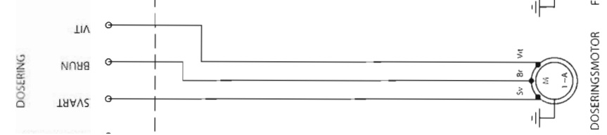

Håller på att utöka min elektroniska termostat så att jag även kan logga pelletsförbrukningen genom att mäta tiden som doseringsskruven är aktiv. Hade tänkt koppla ett relä parallellt med motorn till skruven, men såg nu att det går tre ledare till motorn (se bild), hur kopplar jag då?

Men nu har du reläet! Vilken ledning som är vad kan jag inte svara på men det finns en nolla med (som aldrig bryts) och till den ska ena sidan av reläspolen kopplas. Andra sidan av reläspolen ska kopplas till utgången av TRIAC'en. Tredje ledningen är anslutningen till driftkondensatorn.
Nollan kan du mäta dig till och sedan är det 50% chans att det blir fel.
