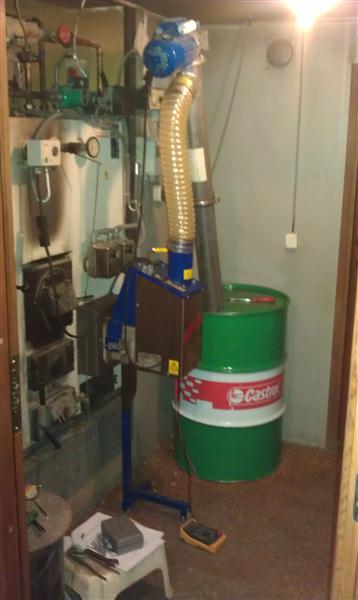

Startade tidigare en tråd om när jag gjorde en översyn av min flex-a, nu har jag flyttat in i huset och det är dags att installera brännaren i min Albin trio 330! Har tänkt göra installationen själv med undantag av elen, men jag vill kolla med er experter så att jag är inne på rätt spår innan jag beställer saker. :)
Jag har bestämt mig för att installera brännaren i oljedelen för att jag läst att det ger bäst verkningsgrad + att jag vill även ha möjlighet att elda med ved. Konstaterade ganska omgående att jag behöver en stos för att få ut brännaren en bit från pannan eftersom elpatronerna sitter i vägen. Det är på håret att det hade räckt med en 70mm stos, men det blir väldigt tight mot elpatronerna så jag tänker att det nog är bättre att satsa på en 100mm stos, eller vad tror ni?
Edit: Såg att det även finns en 90mm stos, den kanske blir bäst?
Jag utgår också ifrån att jag behöver en lågriktare för att inte lågan ska slå i överkanten på luckhålet. Vad tror ni blir bäst: 30, 90 eller EBK? Jag är inne på 90-graders.

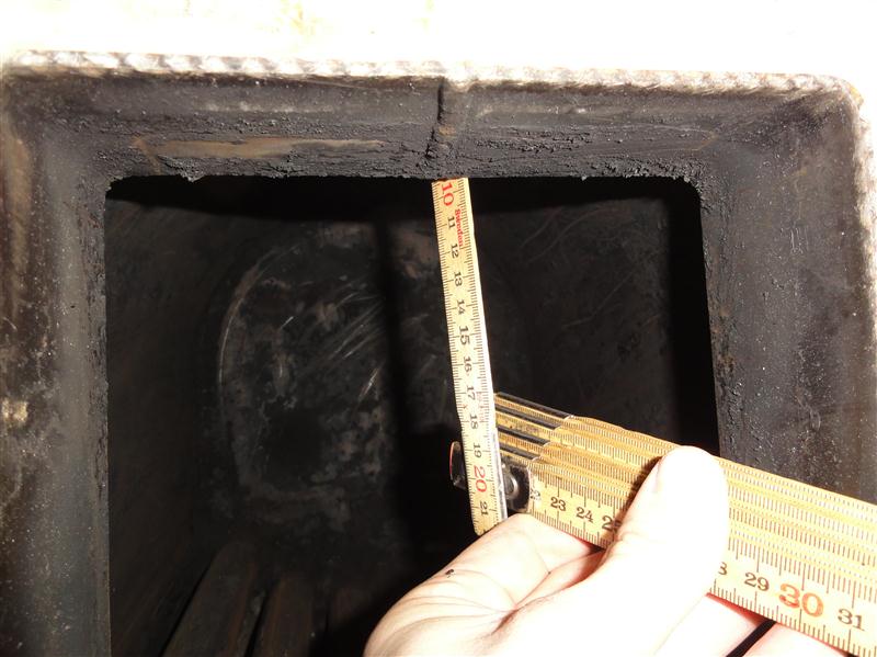

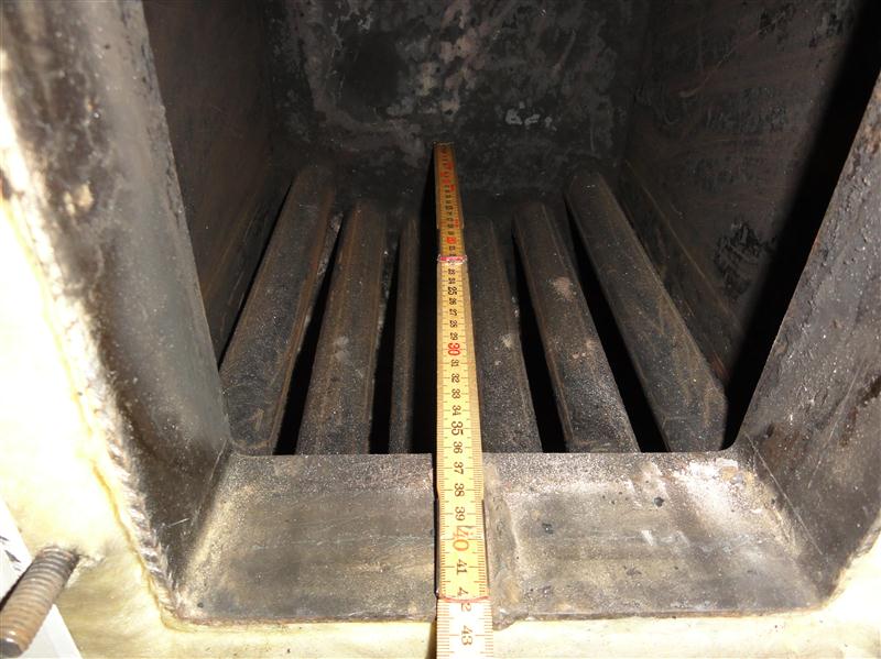

Lite mått på eldstaden:

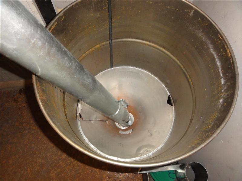

Sen vad det gäller skruv och veckoförråd så kommer det att bli tight eftersom pannrummet är så litet. Är det någon som vet om det går att korta av skruven? Kollade lite snabbt och jag tycker det ser ut som att det borde gå att korta den.
Finns det något minsta avstånd som det måste vara mellan panna/brännare och veckoförråd? Tänker på brandrisker.
Dragbegränsare till skortstenen är också beställd från Olle45. :)

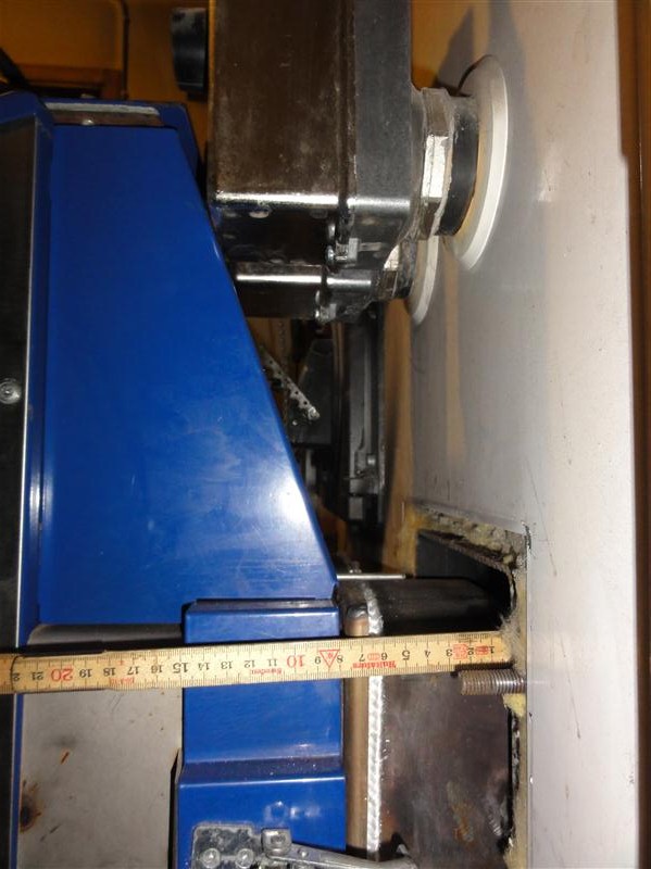

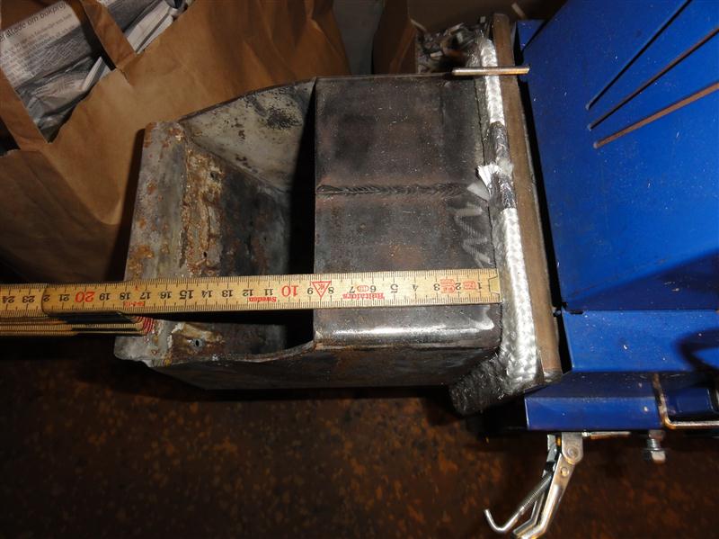

Kompletterar med en bild som visar mått på brännkoppen.

Vet inte om det finns begränsningar på hur nära du får ha förrådet, men det kvittar, sotarna gnäller som dom känner för och dom hittar ofta på egna regler också, jag har min tunna 30cm från pannan och har aldrig hört något gnäll.
Du kan korta skruven om det skulle behövas, det viktiga brukar vara att lutningen hamnar runt 45 grader för att matningen ska bli bra.
Det sägs att man inte får ha utloppet från skruven rakt ovanför fallröret på brännaren (för att pellets inte ska fortsätta trilla ner i brännaren om slangen smälter, vilket låter rätt vettigt).
Med tanke på att du har elpatronerna i vägen så har jag svårt att tro att du skulle ha någon risk för värme vid fallröret, jag skulle ta så kort stos så möjligt så länge det inte behövs på grund av utrymmet i pannan, stosen blir varm och all den värmen hamnar utanför pannan så det är rent slöseri med pellets.

Tack för svaren!
Det blev en 100mm stos och 90 graders lågriktare från eldkraft. Stosen är isolerad så det borde ju hålla värmen nere lite på utsidan förhoppningsvis. Angående förrådet så fick jag tag i ett gammalt oljefat (fettfat) med löstagbart lock så förhoppningsvis blir sotarn nöjd att det är gjort i plåt iaf.
Skruven gick bra att korta av, men det man måste tänka på är att korta av den från "motoränden" eftersom den har en annan stigning i den öppna delen av "mataränden". (det höll jag på att missa) Sen angående lutningen på skruven så kanske jag får problem där då, min kommer nog att hamna runt 70-80 graders lutning! hmm...
Just nu står projektet still eftersom jag väntar på en rörmokare som skulle ha kommit i tisdags, men det blev uppskjutet till onsdag och sen till torsdag o.s.v, får se när han dyker upp... Sen är det bara elektrikern kvar! :D

Tänkte bara uppdatera hur det gick. Fick igång brännaren idag och allt verkar fungera bra så här långt iaf. :)
Skruven verkar mata fram pellets bra trots att den har en lutning på över 70 grader. När jag kortade den så passade jag på att minska ner öppningen i mataränden till ungefär hälften så att den ska komma åt pelletsen så långt ner i tunnan som möjligt. Jag hittade också en kon som passade nästan perfekt för att styra in pelletsen mot skruven i botten på tunnan. Justerade sedan bara fläktspänningarna enligt installationsmanualen samt ställde dragbegränsaren på 15 mPa, sen var det bara att köra igång.
Frågan är nu bara om man vinner mycket på att ta in en installatör med mätinstrument för att göra en noggrannare injustering av brännaren, eller är det bara att kasta pengar i sjön? Funderar starkt på att installera en rökgastermometer iaf.
Sen blir stosen ganska varm trots isolering, så varm att det inte går att ta på den, men det kanske är normalt? Kör på effektläge 3 för tillfället.
God jul på er!
