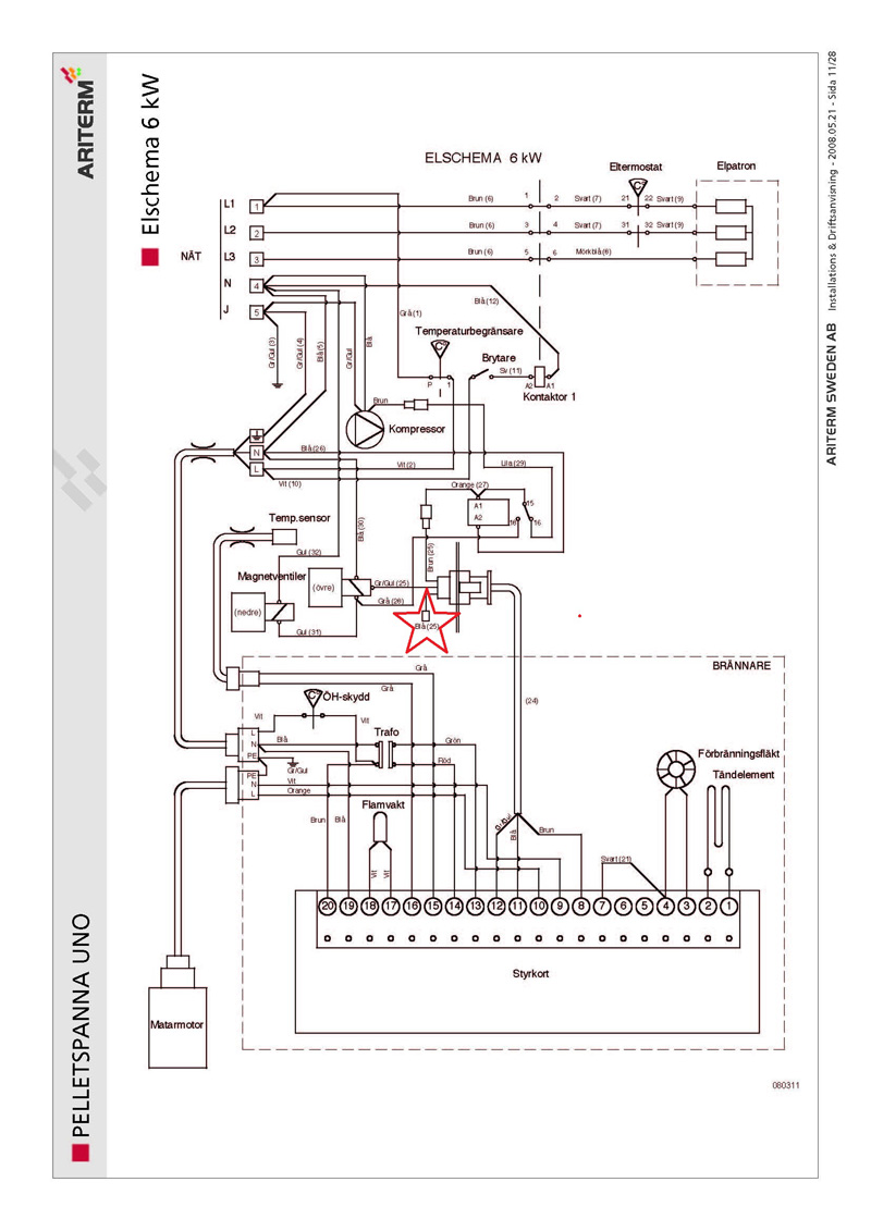

Håller på att byta panna (suck* en vecka utan varmvatten nu på onsdag) och har köpt en begagnad UNO. Allt har fortskridit så långt att pannan ska för sista gången skjutas på plats för inkoppling av elen samt alla rören som ska lödas och skruvas O SEN SKA DET BADAS :).Nåväl-
Innan jag satte på toppen (plast-toppen alltså) såg jag en blå kabel som var lös. Jag har lokaliserat denna till den kabel som kommer från brännarens styrkort nummer 11 och i kontakten på pannan sitter där bara en gulgrön (25) som går till över magnetventilen på eldschemat samt en brun (25) som tydligen någonstans blir orange (27) och går in i tidreläet A 1. Sista kabeln då är den blåe (från brännarens styrkort nr 11) i en kontakt in i pannan och där blir 25. Den verkar inte ha kontakt med något eller fylla någon funktion så då ska väl denna bara ligga lös-- MEN VARFÖR DÅ i så fall?? verkar ju skruvat eller har det varit något som varit kopplat tidiagre eller för framtiden??
Bifogar elschema där röd stjärna visar kabeln som fysiskt sitter på vänstra sidan uppe på elhyllan tv om tryckluftstanken.

Fick svar från Ariterm och det är så att kabeln inte ska sitta någonstans.. Så var den saken utredd.
