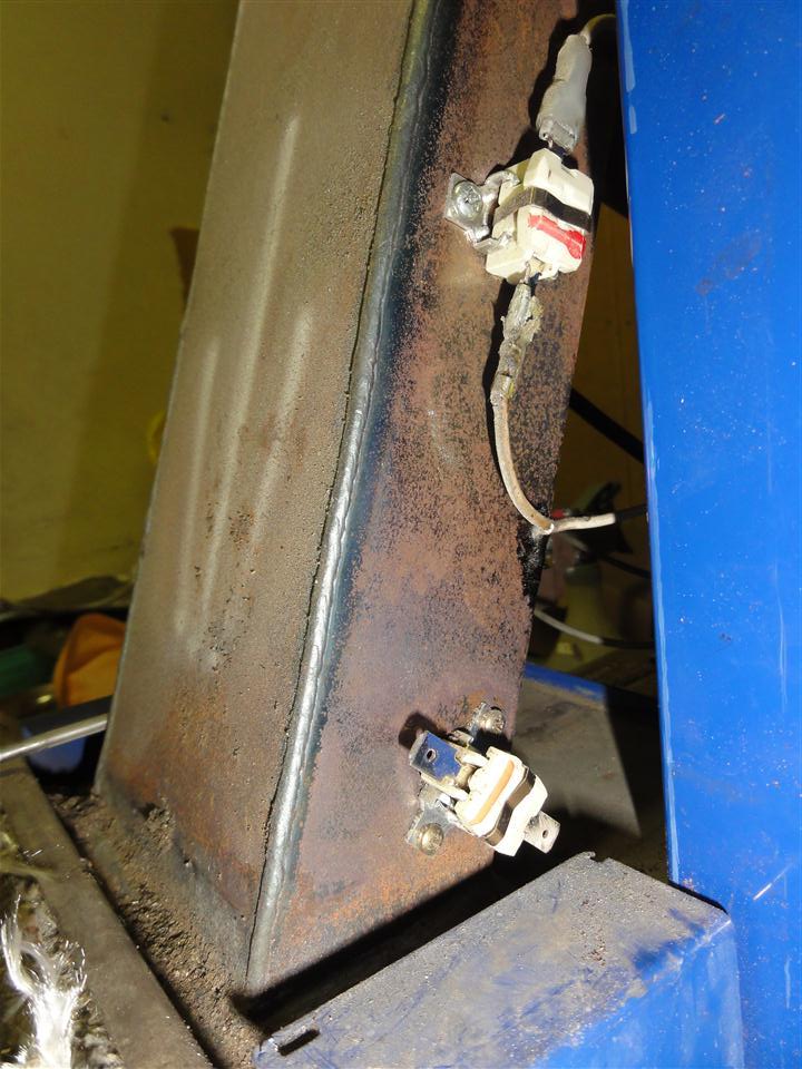

Sedan hittade jag något som jag blev lite förundrad över. Det sitter två termokontakter på fallschaktet, varav den ena inte är inkopplad! Kan någon förklara funktionen för dessa och hur den nedre ska vara kopplad? Är det den nedre som är den s.k. flamvakten och borde inte den isf vara märkt med blå färg?
Kommer också att byta ut kablarna till den övre termokontakten då dessa är ganska "ruttna"...

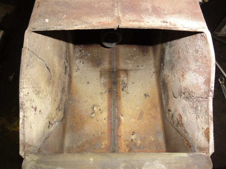

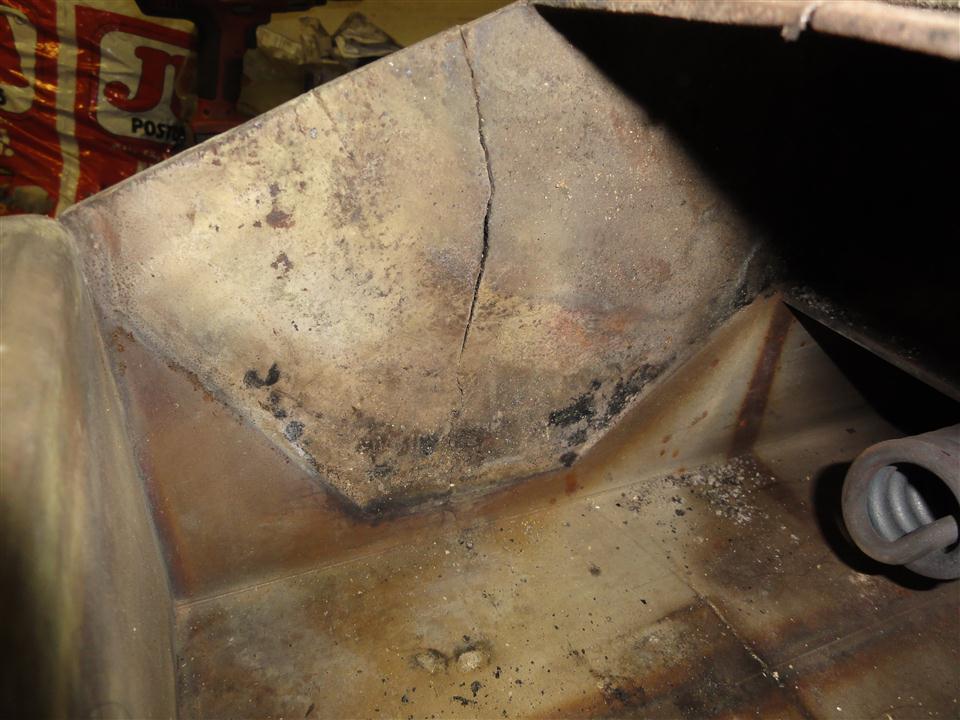

Sedan finns det även några sprickor i brännkoppen, är det värt att lägga ner tid att svetsa dessa eller kommer det bara att spricka igen? Påverkar det funktionen på något sätt?

Termobrytaren på fallschaktet är överhettningssensorn. Att det finns två kan bero på att den har blivit bytt och att det fanns anledning att flytta den. Den undre kanske löste ut för snabbt, alltså under normal drift? Det är iaf. min teori.
Jag hade svetsat sprickan men jag tror inte att det är extremt viktigt att göra.
Flamvakten ska vara på undersidan av brännkoppen, lite mot ena sidan. Om den inte finns vill jag starkt rekommendera att du skaffar den tilläggssats. Kolla även att elektroniklådan kan användas (serienummerkoll), kan den det är det bara att koppla in, kan den inte kan det vara värd att skaffa en ny låda - som i övrigt har lite fler funktioner.

Icecap är duktig och kan mycket angående pelletsbrännare. Han har all min respekt. Men nu tror jag Icecap var lite snabb och tänkte nog på en annan JanFirebrännare. Det blev lite fel angående flamvakten. På din brännare är det så att den nedre termokontakten, som sitter på fallschaktet, är termokontakten för flamvakten. Den som är ej inkopplad på din bild. Du har helt rätt att den nu är "blåmärkt". Finns hos "Eldkraft". ( flamvakt 50 grader Art. nr: JF-70042002). Den bryter/stänger av om värmen, där den sitter, ej är minst 50 grader efter en viss tid. Då har troligen brännaren misslyckats med att få fyr på pelletsen. Termokontakten finns för att skydda kedjan, som fortsätter mata fram pellets fast det inte brinner om inte något stänger av brännaren. Om den är bort kopplad...finns kablaget kvar? Då kan du koppla in den igen om termokontakten är hel. Troligen är den trasig efterssom de kopplat bort den. För att skydda kedjan(den kan gå av) bör du nog ordna till flamvaktsfunktionen. Förr eller senare tänder inte pelletsen för dig och då får du problem med kedjan.
Den övre termokontakten, som sitter högt upp på fallschaktet, är ett "överhettnadsskydd". Den bryter om det blir varmare än 140 grader uppe i schaktet. Det är ett bransäkerhetsskydd vid bakbrand mm. Finns på "eldkraft". Är s.k. rödmäkt. ( art. nr: JF-70042004).
Angående att svetsa koppen. Det går utmärkt.Pinnsvetselektoder=CROMAROD ELGA 316L/316L-17

Är det viktigt att använda pinnsvets med just den elektroden? Jag har tillgång till MIG-svets för rostfritt som jag tänkte använda annars.

MIG till rostfritt fungerar helt säkert ypperligt!
