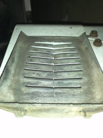

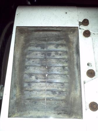

Jag skulle vilja ha lite synpunkter på mitt roster. Se bilderna.
Det börjar bli lite slitet men det jag undrar mest över är egentligen luftspalterna. Framför allt den i mitten. Som "delar" rostret i två delar. Jag var inne på Värmebaronens (och andras) hemsida för att se vad ett nytt roster kostar och tittade då på bilderna på nya roster. Det som slog mig var att luftspalten i mitten ser ut att vara mycket bredare än på mitt roster. På mitt roster finns det ju knappt nån spalt alls. Eftersom jag inte har sett något nytt roster "live" ännu så skulle jag vilja veta om jag såg rätt på bilderna från Värmebaronen. Är luftspalten i mitten bredare på ett nytt roster än på mitt sletna?
Jag antar att denna luftspalten kan påverka driften av brännaren en del? Jag har haft en del problem med "misslyckad start" och en del ofullständigt/ej brända pellets under början av hösten. Kan det bero på rostret?

De ser ut precis som mina.
Klarar spontant minst en säsong till..
Utseendet på rostren från VB har varierat marginellt på de jag använt under åren.
Möjligen beroende på tillverkningsmetod?
Sedan förekommer det ju också flertalet roster tillverkade av andra än VB, där utförandet är lite varierande.

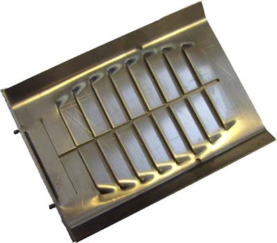

Jo, jag har förstått att det finns en del "hemma-tillverkare" som säljer roster också. Och då kan det ju säkert skilja lite mellan de olika modellerna. Men det rostret jag tänkte på är det här:
Bilden har jag hämtat från Eldkrafts hemsida.
Som jag skrev i det första inlägget så verkar luftspalten i mitten vara betydligt bredare än på mitt roster och det jag är mest nyfiken på är hur stor inverkan detta kan ha på driften av brännaren.

Jag vill påstå att de är identiska, och skillnaden man upplever är "fototeknisk".
Tittar man på bilden i VB egna servicekatalog ser mittspalten inte så bred ut.
Jag har väl använt en 5-6 roster (använder alltid minst två och växlar samt har ett nytt liggande i reserv) och som jag skrev så är det mindre tillverkningstekniska differenser på dem.
