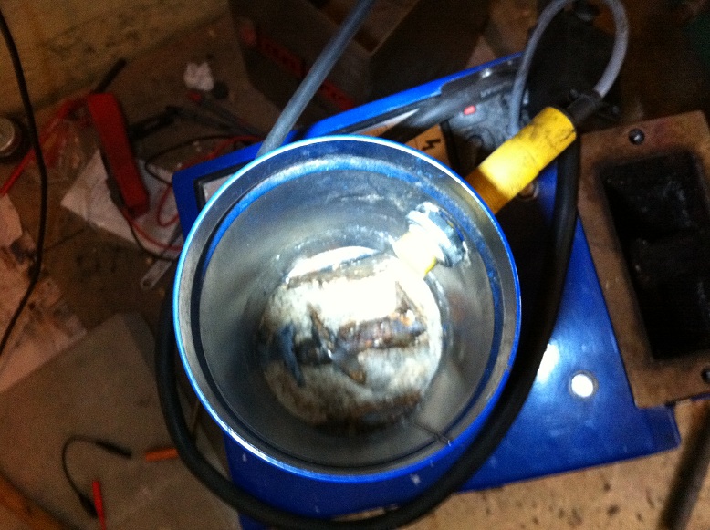

Det jag menade att jag inte får igång den är att den skall fungera som den skall, men skit samma. Jag (gav den en chans idag ( för att sätta mig in i hur brännaren fungerar ) jag startade upp den och efter ca: 27 min så la den av igen. Såg nere i fallschaktet att där låg det massa spån som gjorde att pelletsen inte kunde förflytta sig ner till koppen. hur är enklaste sätta att få bort spånet ( OBS. sitter riktigt hårt )
Som sagt, ha tålamod med min inkompetens när det gäller dessa saker.

- Så här ser det ut !!!
- IMG_0068.JPG (175.42 KiB) Visad 3244 gånger

Om spånet inte är löst är det vattnet från säkringen som har fått det att koka ihop.
Det du ser är då det minste (finns längre ut i skruven) så jag hade skruvat isär brännaren så att jag hade fått ut doseringsskruven och sedan gjort rent med spett, skruvmejslar, TNT, vinkelslip, pittbullterrier, hammare & mejsel eller vad som helst som hade fått det att släppa. Tror att det skulle sprätta av så fint med bara en plattmejsel.
Ser att det finns en del rost på, detta hade jag putsat lite lätt med smergelduk eller annat lagom slipande.
Sedan, när hela transportvägen är ren och fin och alla ingående mekaniska delar är kontrollerat lagom mycket, hade jag skruvat ihop skiten igen, kastat i pellets och bett till högre makter - och slagit på brännaren igen.
Första starten kan bli misslyckad pga. den tomma pelletstransportör men det kommer efter ett eller två försök.

Re: i behov av tekniker till Janfire brännare.
Det Icecap beskriver är lämpligt hemmafix för en (glad?) pelletsamatör.
Saknar du beskrivningar finns mycket att hämta på eldkrafts hemsida.
Med nyrengjord brännare, panna (den är väl nysotad så att du inte får för hög värme och brännarstopp igen?) så behöver du inte köra två-tre starter innan den "tar" om du först matat upp pellets med "ext"-ernmatningsknappen, sedan kör du "int"-ernmatningsknappen tills det plingat två-tre gånger i brännarskålen så vet du att den fyllt internskruven. Sedan borde den gå igång på första försöket.
Om detta funkar (vilket det skulle kunna göra med kombinationen "brand" och spånkaka i internskruven) har du sparat en hygglig slant. Glöm inte att kolla/rengöra schaktet under vaxsäkringen (där vattenslangen mynnar) och att byta ut vaxsäkringen och vattnet så att den även nästa gång kan rädda dig från en större olycka.
