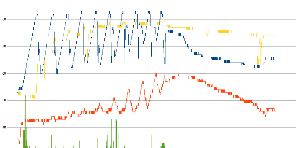

Som jag gjort nu så startar jag pumpen när pannan blir 80 grader och stänger sen av pumpen vid 70 grader. Funderar på att ändra till 85 respektive 80 grader. När returen från tankarna är 40 grader så innebär detta att temperaturen ut från pannan pendlar mellan 85 och ner till 60 grader. Har lite grafer:
Där blå är temp ut från pannan, röd är på returen in i pannan. (Gul är temp på tankar, men den verkar lite glapp och grön är en icke använd givare.)
Om jag har räknat rätt så är det ca 30 min mellan topparna och från första till sista topp är det ca 5h. (Det var kallt ute..)
Det känns som att man borde kunna styra pumpen lite "smalare" och med snabbare intervall.
Om pumpen går hela tiden så verkar skiktningen förstöras helt och panntempen gå ner till lägsta tempen i tankarna.

En vanlig cirkulationspump skulle jag nog inte slå på/av med kortare intervaller än några sekunder, så det borde väl räcka? 8) Det bästa är förstås hastighetsstyrning av pumpen så att du inte behöver slå på/av alls, men då pratar vi andra kostnader för styrningen. Alternativt att ha en pump med flera hastigheter där högsta räcker för vedeldningen och någon av de lägre passar för pelletseldningen.
Jag tänker nog ha pumpen på åtminstone minst 30 sek åt gången. Att ha hastighetsstyrning av pumpen är en bra idé, har en PWM utgång ledig, men är osäker på hur motorn ser ut och det känns som lite "overkill" just nu iaf..
