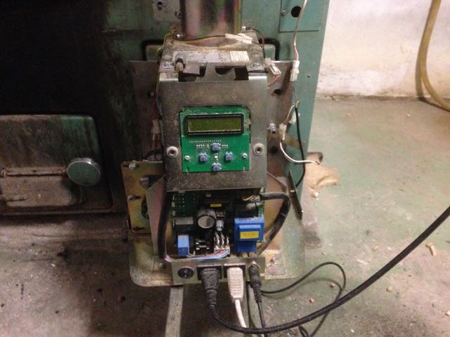

Inkluderar ett par bilder på min brännare så jag är säker på att det inte blir några missförstånd pga min modell skiljer sig från era.

Är spännstiftens hål 4 mm ska du alltså gänga upp dom med en M5 gängtapp.
En helgängad M5 bult eller gängstång skruvas i och låses med en mutter på framsidan.
Ska ju vara slätt på baksidan då stjärnhjulet ligger ganska nära.

4 mm stift va de först innan dom gick upp till 5 mm, jag kör med 4 mm stiften å har aldrig haft problem än iaf men har snart lyckats "få" delar till ombyggnad till kedjedrift
Kedjedriften är riktigt fin men de kostar ju en slant sen tror jag det stora problemet då stift lossnat beror på att backspärren varit feljusterad så att stiften slagit stopp mot stjärnjulet så dom brutits loss.. Vet att det pajat nån växellåda pga detta, så fick jag tag i en motor som jag köpte en janfire växellåda till för 360:-
Ser att du har den nya motorn som växellådorna är lite känsliga på men är samma till janfire som sagt

Ta lite kopparpasta om du har och lägg på stiften efter att du har skruvat in de gör att det motverkar förslitning på stjärnhjulet.
Kom ihåg att stiften inte får vara för långa annars kommer de att fastna i kedjan få ej sticka utanför stjärnhjulet.
http://mrpellets.se/182-home/rorpinne-4-mm.jpg

Om du har 4 mm stift gänga hålen med M5 sen en 15X5 mm bult då behöver du ingen mutter på sidan som petar runt stjärnjulet

Sådärja, nu verkar allt rulla på som sig bör. Lite knepigt att få rörstiften på plats, men klämde ihop dem ett skruvstäd och använde en liten hammare för att knacka in dem i lämpliga hål. Det finns säkert något specialverktyg för uppgiften men det fungerade i alla fall.
Elementen är varma och jag ska ställa in brännaren enligt tipset längre bak i tråden när tid och lust finnes.
Stort tack till all hjälp! Jag återkommer om något inträffar.
