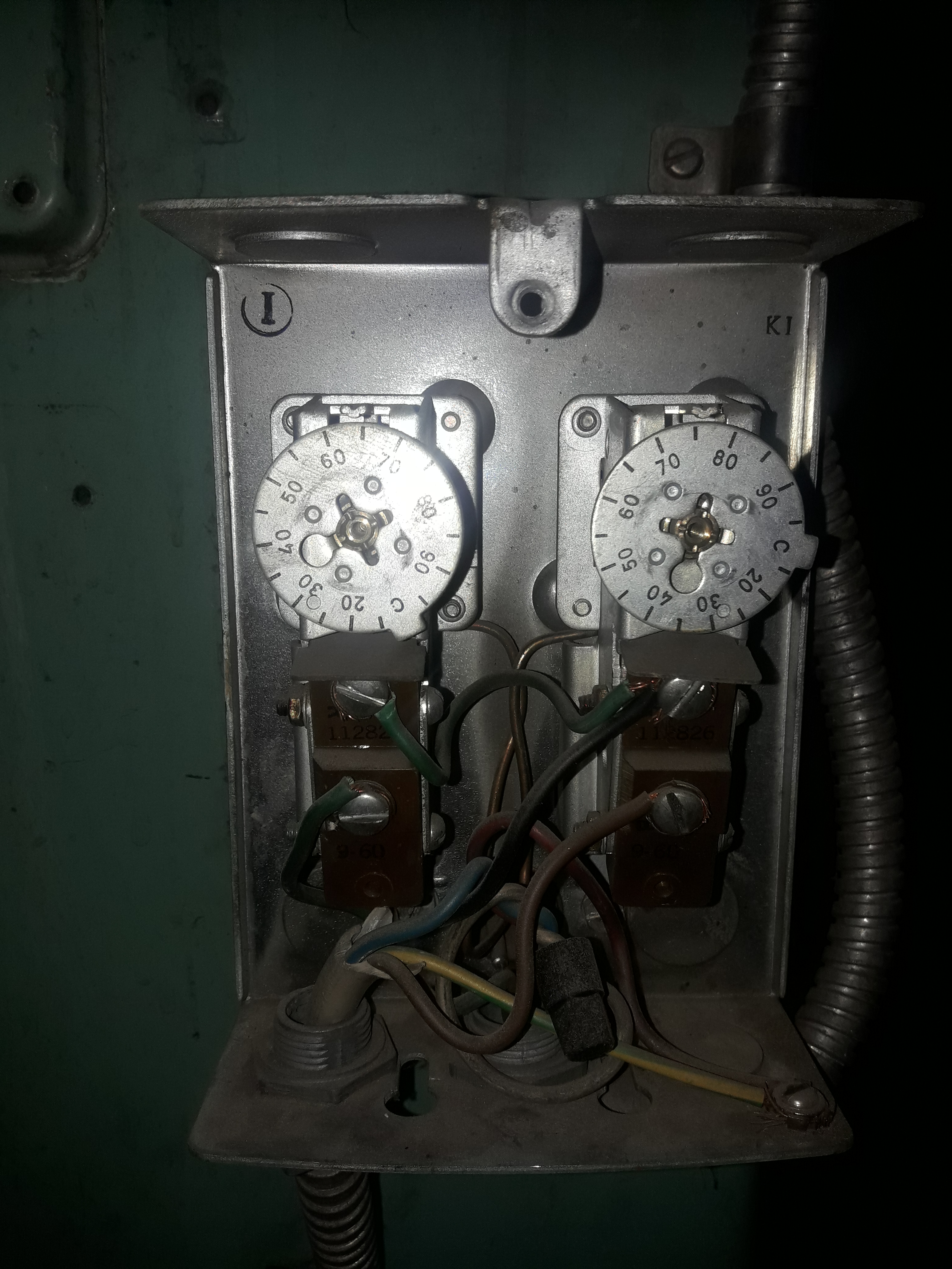

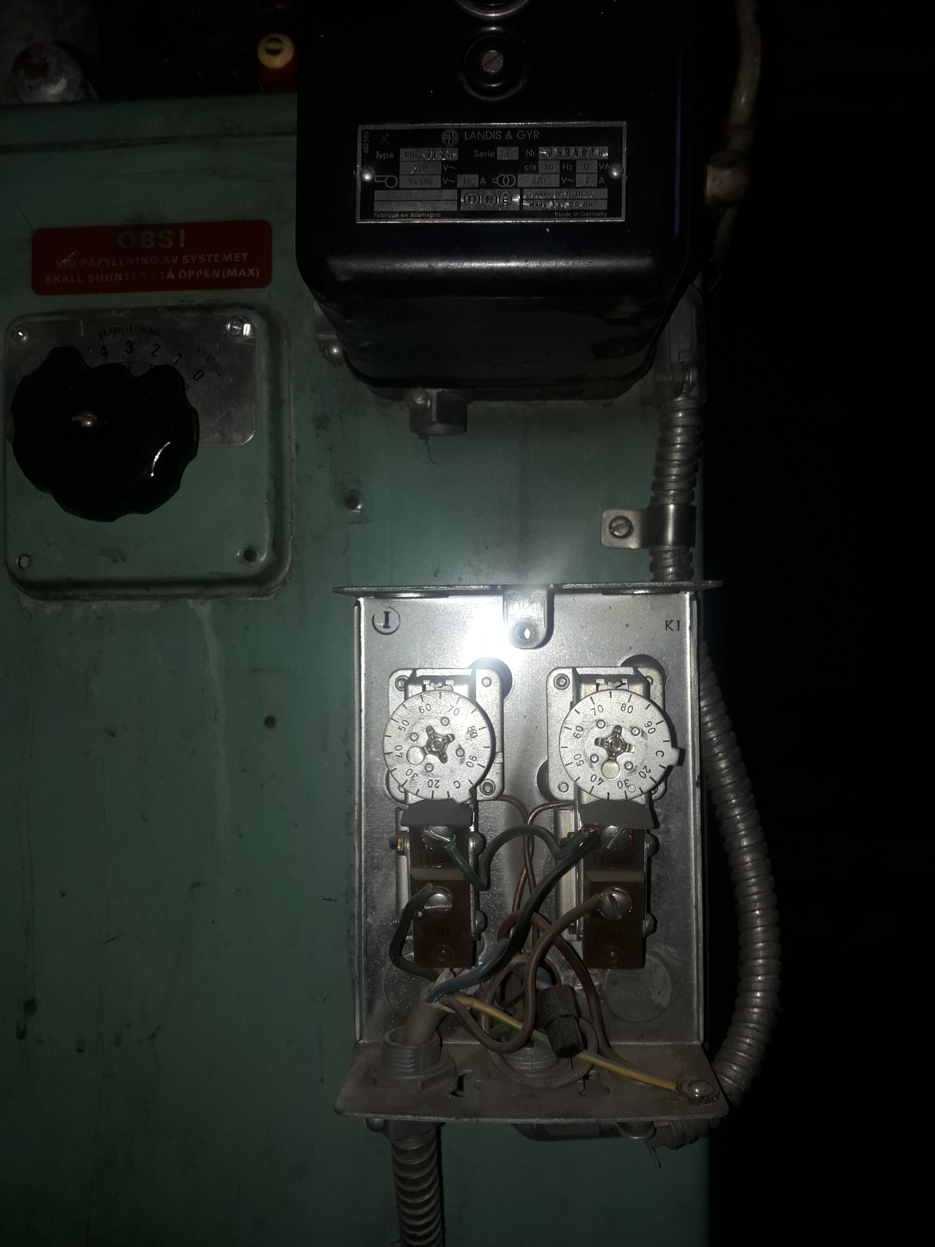

Och då som vreden är ställda nu - det vänstra på 65 grader - så borde den ju lösa ut så att brännaren INTE startar?
CTC 256B från 69, Iwabo Villa S med S1 kretskort.
- Inlägg: 5330
Re: Gammalt bös på min CTC 256B
Helt rätt.
Om du skruvar av kåpan och tar en bild på innehållet, bör det gå att lista ut hur det är kopplat.

Guld. ...jag har inte möjlighet att göra det nu. Men jag fixar det ASAP.
Mycket märkligt - om det är kopplat som av/på - så borde det ju eldat konstant med det vänstra på 88 i det fallet? Och det gjorde den inte.

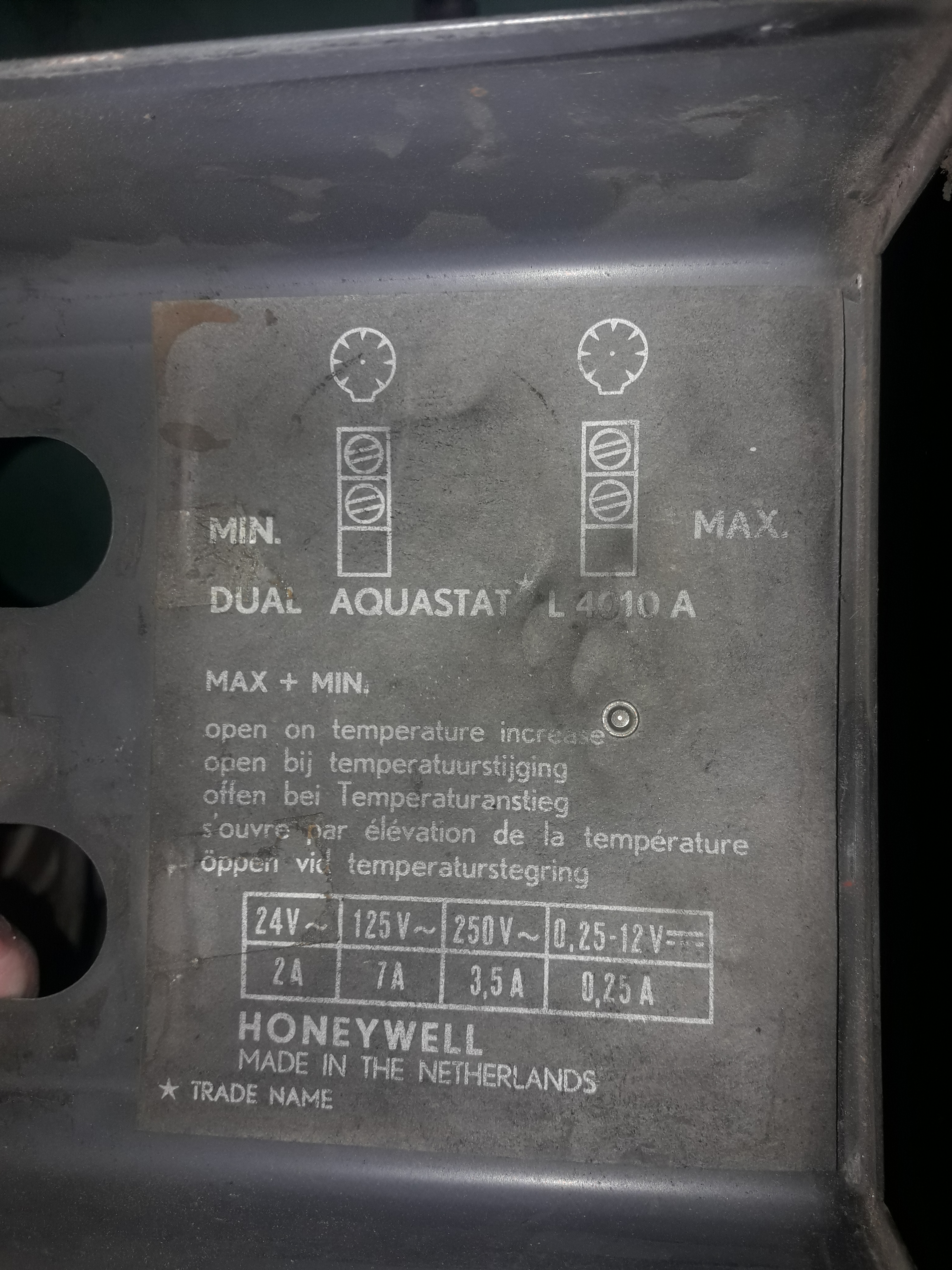

Det var faktiskt en min/max grej.

Mycket märkligt.
I locket står det att bägge termostaterna bryter vid ökande temperatur, vilket de inte gör i verligheten.
Termostaterna är kopplade som att vänstra är överhettningsskydd och högra är drifttermostat.
Finns det någon lysdiod på kretskortet eller annat som indikerar att brännaren får ström när den är i vänteläge?
Det är något som inte stämmer. Kanske är hysteresen för drifttermostaten 10°.
Om du höjer vänstra termostaten till 80°, vad händer då? Bevaka pannan under tiden.
Kontakterna i vänstra termostaten kanske har bränt ihop.
