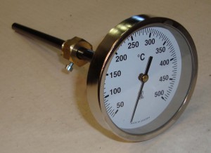

Abbe: Jag får ta tag i att montera en rökgastermometer så jag vet vilken temp jag har där. Duger det med en sådan här http://www.clasohlson.com/se/R%C3%B6kga ... ter/34-641.
Men kan inte komma på något bra ställe att sätta den på så den hamnar före dragregulatorn. Men får väl kolla mer på det.
Fick ju tyvärr inte med alla turbulatorerna, men kan ju försöka jaga begagnade och se om det kan finnas några.
Har insatsrör men minns inte vilken dimension, jag får mäta och återkomma med det.

Gällande rökgastermometer så rekommenderar jag den analoga du hittade själv. Har två själv. Svensktillverkad av hög kvalité. Graderad upp till 500°. (Den andra är avsedd för matlagning och bakning).

Det blir den analoga termometern från Claes Ohlson. Jag gissar att jag måste borra ett hål i röret där den skall sitta. Men hålet behöver väl gängas antar jag. Är det 3/8 rörgänga som det ska vara i hålet? Står i alla fall 3/8 i informationen. Är inte så hemma på tum gängor. UNC och UNF känner man ju till men R 3/8 är det alltid samma eller finns det olika stigning också? Verkar vara rätt svårt att hitta gängtappar med R 3/8 gänga, verkar bara finnas i special butiker, så jag gissar att de kostar en del då.

Det medföljer en nippel med gängfläns.
Denna bild visar bättre:
Re: Bio Viking hög eller låg effekt samt justering
Tack. Men nippeln gängas väl fast i rökröret? Sen fixerar man väl själva termometern med den lilla skruven på sidan av nippeln?
Beställer en ikväll så får jag se om jag förstår hur den ska sitta fast när jag får den.

Möjligen skulle en mutter på insidan fungera, förutsett att det går att komma åt..
Jo det skulle ju kunna gå om det går att komma åt.
Hittade en monteringsanvisning till en annan termometer men den hade konisk gänga på nippeln så med den skulle man borra ett hål som var 8-10mm sen verkade det som att nippeln tog gänga i plåten av sig själv eftersom gängan var konisk.
Men jag tycker att det ser ut som att det är rak gänga på nippeln på bilden från Claes Ohlson.
