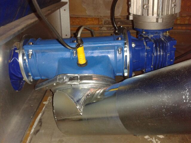

Nu har jag skaffat nya uppgraderingskittet, bytte den i lördags och den har fungerat än så länge utan problem :D . Återkommer med kommentarer om ett par veckor eller så.

Det är helt klart att de är hanteringen av pellets som gör spån, alltså blåsningen. Har grannar som använder säckar och dem har ingen eller bara lite spån. Nu har jag haft uppgraderingskittet till Pellistore igång sex dygn och det funkar utmärkt!!

Är ju en snygg ombyggnad och har själv tänkt göra det. Köpte du originaldelar från Janfire? Vad blev kostnaden? Du har inte möjlighet att ta några foto?

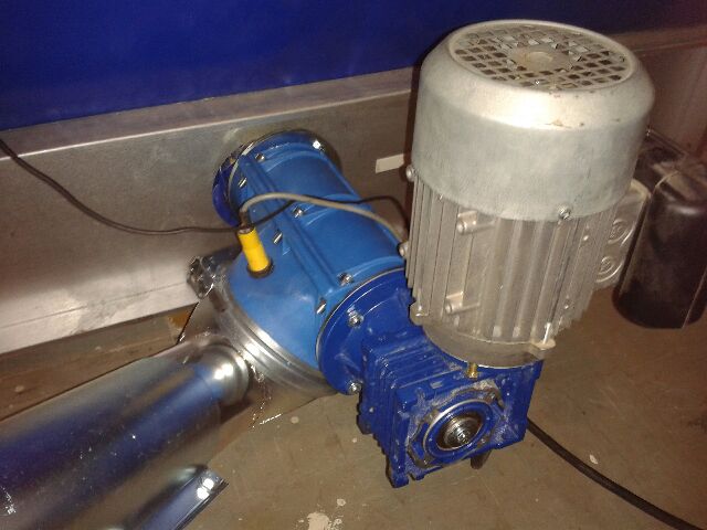

Det har fungerad en vecka i dag utan nägon som helst problem. Beställde från Janfire och levererades på tre dagar och kostnad 5175kr ink frakt. Jag tar några bilder när jag kommer hem nästa gång (jobbar 100mil hemifrån) :(

xp21 det låter bra! Vore jättetrevligt om du ville ta lite foto på kitet då det är monterat. Inga problem att montera? Hur långt ut bygger det från själva Pellistoret? Någon spån i nedfallsslangen?

Lite små pyssel var det att få bultarna loss från gamla lådan och dit på nya. Växellådan måste vändas åt andra hållet så att skruven går åt rätt håll. Det bygger totalt 40cm från förrådet utåt.

Ser väldigt bra ut! Tack för fotona. Ser du någon skillnad i nerfallslangen dvs mer eller mindre spån?

xp21 skrev:Växellådan måste vändas åt andra hållet så att skruven går åt rätt håll.
Hur menar du nu? Om du ändrar rotationsriktningen på bottenskruven så lär den inte mata ut något från förrådet. Eller är det jag som missförstår hur du menar...?

M.Lindeskog, ja vände växellådan inte gjorde jag nått med bottenskruven.
