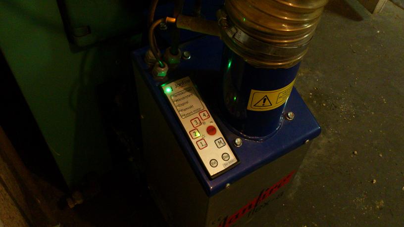

Re: Byta databox
Nu spinner hon som en katt igen!
Jag hade ett misslyckat startförsök men jag antar att det var plåten runt elspiralen som satt för långt in. Lyckades nämligen skjutsa ut den närmare en centimeter innan den tog i brännkoppen sen tände den så grant... Nu vet jag i varje fall att flamvakten fungerar. Lyckades rota fram att min gamla styrenhet var ifrån 2001 så den har ju trots allt gått i några år.
Uppstarten annars på den nya boxen verkar lite mer genomtänkt då den tar liiite längre tid på sig vilket kan vara bra när pelletsen är lite svårtänd. Sen märkte jag att den även gör ett andra startförsök innan flamvakten löser ut vilket är kanon. Det jag saknar är snabbstarten för den antar jag inte finns kvar. Man får vackert vänta medans fläkten kör sin startprocess.
Sen är den ju vacker att titta på med!
Adjöss med rattar och potentiometrar! En sådan fröjd!
Nu återstår det bara o se om den överlever natten!

Re: Byta databox
Den stod med underhållsfyr i morse... Lyckan är total.
Tack för hjälpen!
Mvh Rickard
