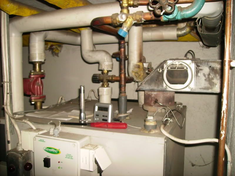

Köpte min termometer på Classe O, tyckte dock att bussningen som följde med var väldigt stor och fick inte tag på rätt borr och gängtapp så det blev liggandes. Tog istället en vanlig digital stektermometer, borrade ett 4 mm hål och stoppade in mätstickan i hålet, klart.
Snabbt, enkelt och alltid roligare med digitalt än analogt..

Passa dig för att låta en digital stektermometer bli varmare än 200 grader. Först börjar dom visa fel och sedan slutar det fungera helt. Nya mätpinnar finns inte att köpa.
