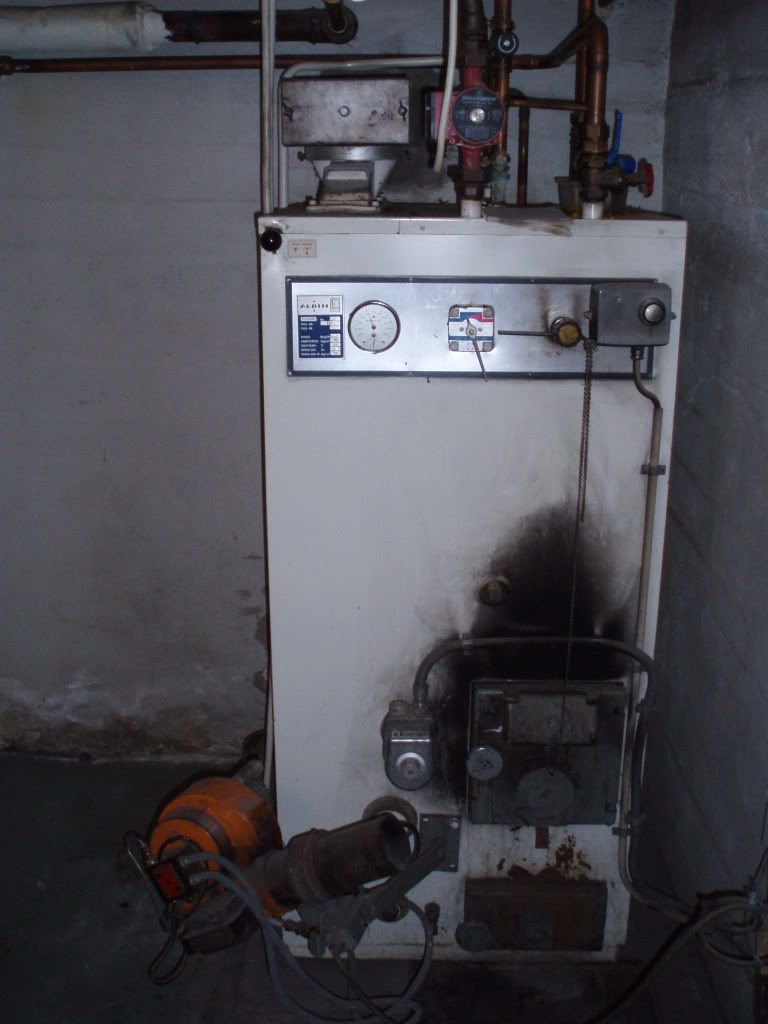

Jag skall försöka svara på dina frågor utifrån min anläggning där jag har en B16GL i en Parca 100B.HRW skrev:Men jag vill gärna ha svar på mina frågor från dom som vet. Räcker mitt askutrymme tillsammans med tryckluftsursotning till för att jag bara ska behöva sota/aska ur pannan 1-2 gånger i månden?
Kan jag plocka bort gallret/(rostret?) från pannan?
Installerade brännaren mitten januari 2007. Sotaren askade ur pannan och brännaren första gången slutet mars. Andra gången askade jag själv ur pannan och brännaren i juli. Tredje gången askade sotaren ur i november.
Alltså 3 uraskningar/år och då hade jag inte tryckluftsotningen inkopplad.
Att jag inte hade den inkopplad var att jag ville testa hur brännaren fungerar utan.
Men helt avgörande för att kunna köra som jag gjort är kvaliten på pelletsen anser jag. Jag har kört på pellets som har kutterspån som råvara, vilket ger mycket lite sintring.
Men min rekommendation är att du bör köpa med tryckluftsaskning även om det funkat väldigt bra utan, just i mitt fall. Alltså att brännaren går bra även om man kör med pellets av sämre kvalite.
Jag har plockat bort rostret i min panna.
