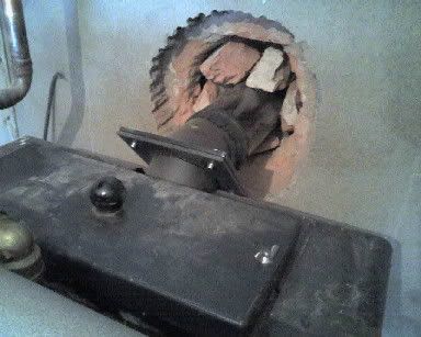

Hej !
Hur monterar en motdragslucka på min panna ( Thermia Biomatic ) ?
jag har läst en hel del inlägg här om luckor men inte hittat någon som verkar passa för mig. :?
Någon som vet om det finns nån som passar ?
Bifogar två foton jag tagit.
På andra sidan väggen sitter en sotlucka i vinkeln mellan rökröret och skorstenen men det utrymmet där den sitter är inte isolerat utan kallt och om jag har förstått en del andra inlägg rätt så verkar det inte optimalt att ha luckan där.
MVH
Leif

Jag har sett modeller som passar på runda rör någonstans men jag minns inte var, ska se om jag kan gräva fram det.

Går alldeles utmärkt att ansluta på andra sidan väggen. Att utrymmet är kallt är bara av godo, då kall luft är torrare än varm. Mitt förslag är att du börjar med att ställa befintlig sotlucka något på glänt, kolla bara undertrycket i pannan på sedvanligt vis med ljus eller tändsticka i en minimalt öppnad lucka/sekundärventil. Dras lågan in i pannan lungt utan fladder har du ett lämpligt undertryck. Slocknar den kan du öka sotluckans öppning tills lågan inte slocknar. På det viset får du högre verkningsgrad på din anläggning samtidigt som du sänker daggpunkten rejält och därmed försvåras/undanröjs kondensutfällning i skorstenen.

Nja dragluckan i ett annat rum.... Jag hade tänkte göra detta och hörde med sotaren, han sa att det var ok om rummet var en brancell. Sedan några veckor senare så var det en i samma komun som jag som fick detta godkänt. :evil:
Att öppna sotluckan (den på toppen förmodar jag) för att få justera undertrycket känns lite lönlöst iom att vitsen är ju förutom att förebygga kondens, är ju att få ett stabilt drag :roll:

Skall kolla med sotaren vad han säger om att sätta den i rummet bakom.

Snyggt murningsarbete runt rökröret! :wink:

Givetvis menar jag sotluckan på andra sidan väggen. Att öppna den på pannan skulle jag inte komma på tanken ens, att rekommendera. Jag har även förutsatt att rummet bakom väggen är godkänt för att ha rökröret installerat i, annars skall ju inte anläggningen fått godkänt av sotarn.

Du kan ta upp ett hål i muren ovanför rökröret och mura in en motdragslucka. Det finns sådana.........
