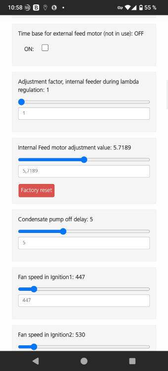

Jag kan säga till alla att inställningarna för inmatade är (inte helt) oviktiga, det är fläkt inställningarna som är viktiga då när man kör pannan med lambda sond kommer pannan att ändra (inte så en vanlig användare ser det) på inmatningen för att passa fläkt inställningen, att fläktarna går upp och ner i styrka har med att pannan vill ha 8% syra vid låg- och 7,5% syre vid hög effekt men fläktarna kommer alltid att sikta på din fläkt inställning. Om fläkt inställningen är på 450 men för att nå 8% behöver fläktarna gå i 350 kommer pannan automatiskt att ÖKA interninmataren så att fläkten kan ligga så nära 450, det byter att i det 'fördolda' kommer din panna ändra inamtarvärdet från (bara ett exempel) din inställning på 230 TILL 270 utan att du ser detta. Det kan ta ett par omgångar för den att ställa in rätt och det kommer att vandra upp och ner en del under tiden pannan eldar.

Bifogat ser ni exempel på värdet som pannan själv ändrar på för att ändra på inmataren, på bilden är det ändringen den gjort på just inmataren vid hög effekt.
