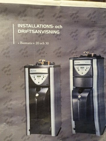

Biomatic +20 är en nyare modell av Biomatic 20+, vilken du har, så där blev jag lite lurad. Borde insett att +20 inte fanns 2007. Biomatic +20 kom 2012.

Aha, intressant med flyttandet av plusset i "Biomatic 20+" till "Biomatic+ 20". I kvittot står det "Biomatic 20+" som du säger, men på dekalen och medföljande instruktionsbok så står det "Biomatic+ 20", så en aning förvirrande. Pannan är från 2007, köpt 2009.
