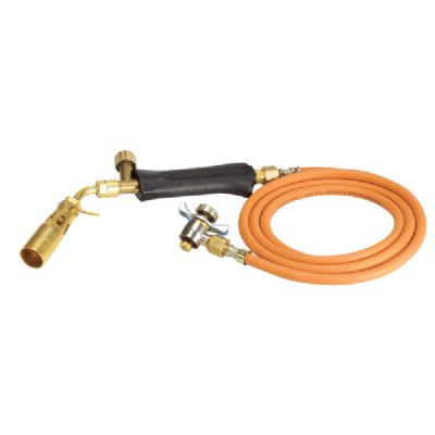

Testar gasolbrännare i kombipannan. Efter 30 min. Ingen temp skillnad :-( .
Jag kör från husvagns tub.
Inlägg: 2672
Re: Gasol i kombi panna
Det går inget vidare. Närmar mig 2 timmar. Och rökröret har blivit ljummet. Men ingen större skillnad i panntemp. Inget för vintern. Jag behöver större brännare. Och räkna på hur länge en husvagnstub räcker...

I en "normal" kombipanna behöver du ca 1,5kg/h så då är det väl bara att börja räkna.

Jag kommer att behöva större tank med. Utan att räkna med decimaler...
