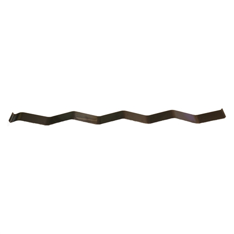

Det låter rätt mycket med 220°. Kan som sagt inte kanalerna i din panna, men du kanske kan modifiera hålbanden så de inte hindrar gaserna så mycket men ändå skapar turbulens, i princip så här med lite mindre vinklar.

Det är två kanaler som går 30 cm in och sen en vinkel och 30 cm upp. Med ”spiralerna” jag böjde till gick det förstås bara de första 30 men med zick-zack borde det gå att peta in lite längre. Ska testa.

Nu har jag testat och rökgaserna är nere på 200 grader nu. Vågar inte blockera flödet mer. Det skulle möjligtvis vara den där baffeln som ska sitta i ved-delen och dirigera om värmen men nån sån har jag inte och vet inte hur den ska se ut. Kråkorna ska väl ha det lite gött med. :-)
