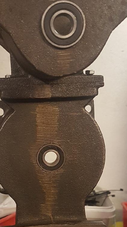

Är det bara jag som haft STORA bekymmer med dessa glidlager/bussningar. ?
Konstruerade om den med kullager istället. .
Blev billigare än köpa nya bussningar ...
Kullager biltema
Fräste upp hålen där bussningar satt till lämplig storlek
Nu en evighets maskin
Kullager biltema

Låter intressant! Har du tips på vilka lager som passade?stenil77 skrev:Är det bara jag som haft STORA bekymmer med dessa glidlager/bussningar. ?
Kullager biltema

Lämnade iväg den för fräsa upp hålen till lämplig diameter..
Sedan köpte jag Biltemas kullager för
För ca 40 spänn styck..
Har din med ätit upp ?
Gör kanske fel.. går inte ladda upp bilder

Snyggt!
Jag har inte behövt byta än. Ca 30 ton så här långt. Forumet hanterar bara länkar till bilder så du gör helt rätt. Jag får byta i sommar det ser ju snyggt ut. Jag har lite gnissel ibland (jamande) men det är nog inne vid andra ändan av matarskruven.

Kör ca 10-12 pallar per år..
Sedan kedje konventeringen blev det sådant dra moment i det övre glidlager..
Så det åt upp sig ganska fort..
Och det är ju när den behöver gå som bäst detta krånglar..
Har en Ecoflex brännare sedan två Thermia som reservdelar..
Det va därför jag experimentera lite
Men den undre matare skruven är rätt sliten i godset..
Så ska nog se om det går att lägga på den lite och svarva till den sedan

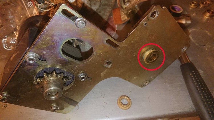

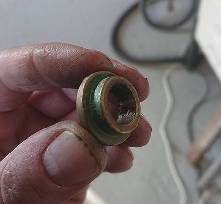

Håller på att byta lager/bussningar på min ecoflex men fick bekymmer med ena till slussrotor
Hålet i plattan där lagret ska sitta är för stort så nya lagret sitter inte fast.
Är någon typ av beläggning på det gamla lagret som jag tror kommer från något typ av lim.
Någon som vet vad det kan vara för lim eller förslag på vad det annars kan vara?

Loctite 660 borde fixa problemet.
https://www.henkel-adhesives.com/se/en/ ... e_660.html
Jäkligt dyrt förstås https://www.autoexperten.se/bilvard/lim ... 50ml-balg/
Re: Renoveringsdags Ecoflex
Tack för tipset, dock som du säger dyr.Stegatorparn skrev: ↑mån 21 sep, 2020 09:54 Loctite 660 borde fixa problemet.
Funderar om man kan går ner på tex Loctite 638 som fyller upp till 0,25mm och går få tag på i mindre och billigare flaska?
