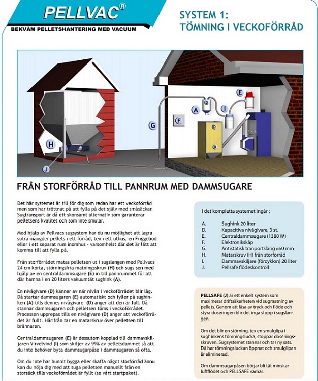

Transporten av pellets kommer att bli med hjälp av Pellvac sughink och föravskiljare, centraldammsugar-enhet har jag sedan tidigare.
Det jag ska använda Arduinon till är, om det är möjligt, styra påfyllningen av veckoförrådet inne i pannrummet. Tänkte så här:
En kapacitiv givare i konan på förrådet. Signal till Arduinon som triggar ett relä som startar dammsugaren och strömsätter Pellvacs styrenhet. En timer i Arduinon som får centraldammsugaren att göra ett uträknat antal fyllningscykler.
Detta tillsammans med, om jag kan hitta, en sugdysa i botten på mitt bulkförråd med plan botten. Har frågat Windhager om pris, men ännu ej fått svar.
Finns det någon som har knåpat ihop ett program till sin Arduino för denna typ av uppgift eller kanske kan tipsa mig lite om hur jag ska göra, då jag endast läst lite online om hur man programmerar den?

Kolla hur start/stopp av Pellvac:en styrs, det kanske räcker med en ingång för kap.givare och en utgång för att starta Pellvac. Den har ju en egen styrbox.

Pellvac'en har jag inte beställt ännu så den styrboxen har jag ingen aning om hur den ser ut än.

Verkar som att Pellvac styr sig själv med nivågivare i hinken och veckoförrådet så du kanske ska vänta med att köpa in PLC eller annan styrning tills du fått hem Pellvac:en.
