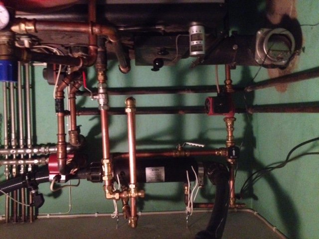

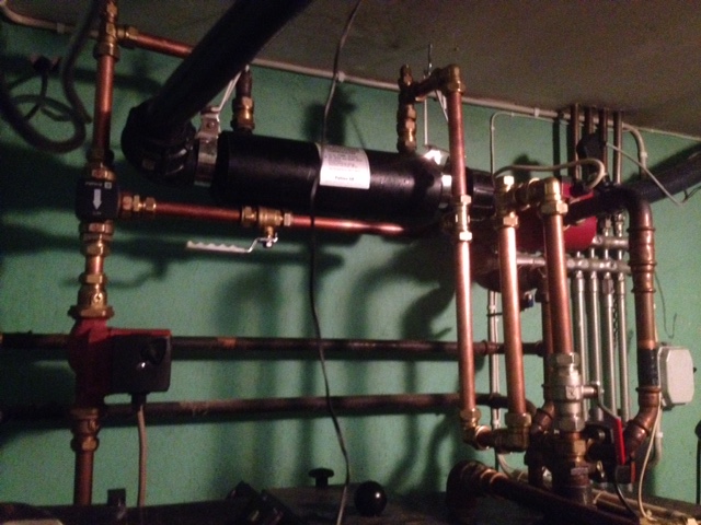

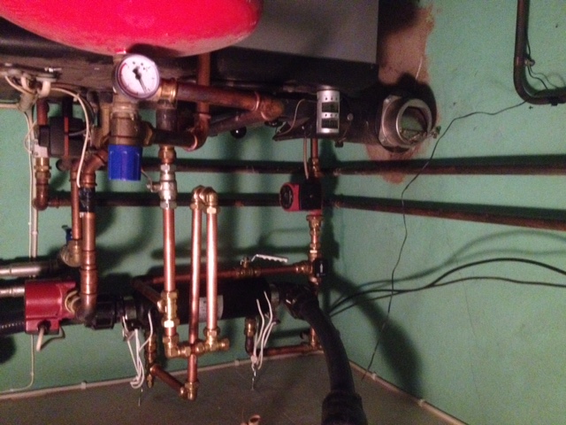

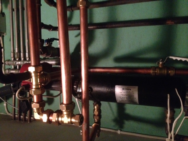

Har lite svårt att följa rördragningen på tilloppssidan till värmeväxlaren.
En bild från annan vinkel kan kanske förtydliga.
Retursidan med pump och termisk ventil är i alla fall rätt kopplad.
Pumpen avluftad? Stora skruven i gavelcentrum.
Luftat med avstängd pump?
Inlopp till vänster och utlopp till höger på värmeväxlarens poolvatten?

Tack för ditt svar.
Hade lagt in fler bilder från början men av någon anledning hamnar de på fel håll så tog bort alla utom en. På telefonen visas de dock på rätt håll, konstigt. Lägger in de ändå, hamnar de på fel håll så går det ju alltid spara ner dem och sedan vända dem på rätt håll.
Pumpen visste jag inte av den gick att avlufta så jag hade stora förhoppningar att det skulle hjälpa men tyvärr utan resultat.
Provat att avlufta både med både pump av och på, kanske fel men ändock provat.
Inlopp till vänster och utlopp till höger för poolvatten.

Re: Biomatic 20+, extra shuntuttag
Lite märkligt att du inte får runt vattnet genom shuntledningen.
Finns det en avluftning i värmefällans topp? T-röret borde sitta med avluftventilen uppåt så det bildas ett utrymme för luft ovan röret. Annars kan det bli stående luft i halva röret.
Shuntledningen borde avluftas genom värmefällans avluftare vid stoppad pump.
Visst borde shuntledningen sitta efter värmefällan, men om rören isoleras minimeras förlusterna.
Värmeväxlaren är en s.k. spiralvärmeväxlare och en liggande spiral kan vara svår att avlufta. Kräver högt pumptryck och flöde för att pressa ut luften.
När du fått cirkulation i shuntledningen så är det max hastighet på pumpen och hårt strypt strypventil som gäller för att driva ut luften. Strypventilen skall inte släppa igenom mer vatten än att den termiska ventilen öppnar.

Kanske inte så sannolikt, men pannan har ju några år på nacken och det kanske har samlats gegga i pannbotten som täpper igen returanslutningen.
Försök nr:2
Kopplat om så att shuntledningen istället sitter efter värmefällan. Nytt test med samma resultat som innan dvs funkar ej.
Ja, känns som att det är cirkulationen som är bekymret. Om den bara kommer igång torde problemet vara löst. Skulle kanske kunna vara gegga som satt igen returanslutningen. Är dock sista alternativet jag vill kolla upp eftersom jag då måste tömma hela pannans vattenvolym. Har ingen golvbrunn i pannrummet.Tömde hela pannan förra våren när systemet kopplades in. Cirkulationen fungerade i höstas när jag stängde ner systemet.
Hade en del problem förra året med att få igång cirkulationen emellanåt men löste det då med avluftning och påfyllning av vatten till systemet eftersom trycket sjönk i expansionskärlet. Visade sig senare under hösten/vintern att blåsan i expansionskärlet hade gett sig. Bytte då denna och trodde att detta också skulle lösa varför jag fick fylla på systemet och lufta det ibland förra året. Plus att jag flyttade vänstra avluftaren längst ut på ledningen istället för att ha den ovanpå värmeväxlaren. Men nu får jag ju inte igång cirkulationen överhuvudtaget verkar det som.
Skall man alltid avlufta med cirkulationspumpen avstängd?
Dåligt förklarat med "uppförsbacke" men menar att 90 graders böjen är lite överböjd så sista biten innan returen in i pannan lutar uppåt. Se bild.
Brukar aldrig ge upp och tänkte inte göra det nu heller men nu börjar fantasin ta slut på vad jag skall hitta på. Sätta in en avluftare vid termiska ventilen och tömma pannan är väll det som återstår känns det som.
