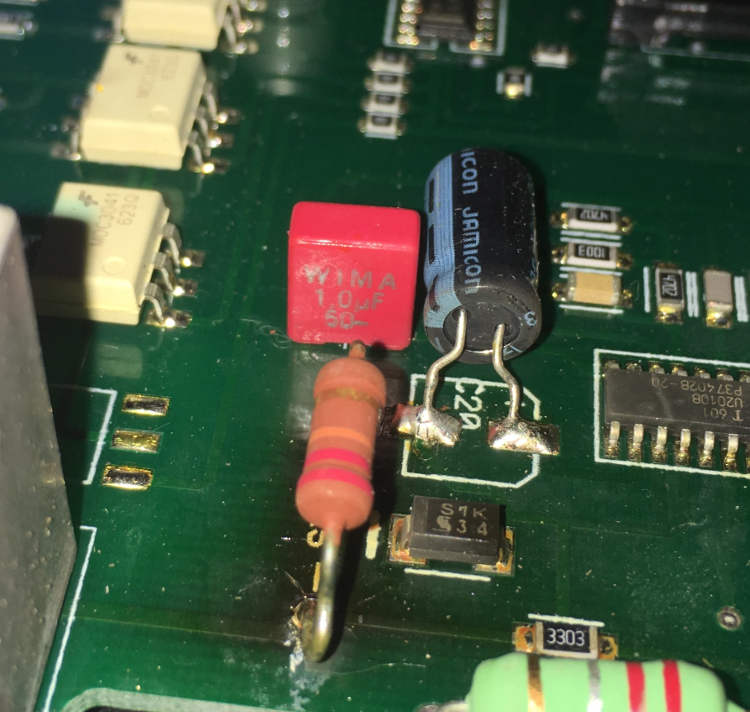

Upptäckte häromdagen att fläkten i Flex-a "blå" brännaren var stendöd. Vid uppstart ingen fläkt och elspiralen pulsade på som vanligt, den gick över i drift fas och doserade pellets som vanligt trots död fläkt. Inget brum ens. Gjorde allt strömlöst och provade igen utan framgång. Vid mätutaget på undersidan erhålls noll spänning. Fläkten roterar lätt förhand, men trots försök att få liv i den genom att snurra i gång den så var den död (inte så konstigt när den inte får ström) Öppnade boxen och mätte kapacitansen på den klassiska 47uF elektrolytkondingen och erhöll friska värden där. Kollade X2-kondensatorn 1,5uF och även den verkade ge friska utslag. Triacens kondition vet jag ej, men ska prova byta den imorgon då jag har en ny sådan hemma och just nu verkar den stå högst upp på mistänkt listan.
Då kommer vi fram till annan problematik. Hittade en en annan konding som jag mätte kapacitansen på och fick då "OL" Open Lead på denna. KASS?! Vet någon vad denna har funktion och om den har något med fläkt kretsen att göra??? Den är i mitt fall märkt med WIMA 1,0uF 50- (svårt att se om det står 1,0 eller 10 men gissar att det står 1,0uF) och på baksidan står det 10. Den sitter precis bredvid 47uF elektrolytkondingen där det står märkt C19 på kretskortet.
Nästa fråga är tips på en lämplig ersättare till denna?? Har kikat lite på elfa och electrokit, men är osäker vilken som skulle vara lämplig här.

Har gjort lite bättre koll nu och det verkar som ovan nämnda kondingen på 1uF trots allt var hel. 22k ohm resistor ok. Har mätt de jag kan mäta utan att hitta något fel. Någon som vet om någon av de andra triacarna har något att göra med fläktkretsen förutom den som sitter bredvid X2 kondingen?

Ok, fläkten går inte på något effektläge den är totalt spänningslös. Dock så fungerar elspiral, externmotor och doserskruv. Ska kontrollera fläkt potentiometern. Det sitter ju en U2010b kan denna orsaka totalt spänningsfall?
*SB jag läste ditt svar lite för snabbt och missuppfattade nog vad du menade. Men vad är det för krets som styr uppstartspotentiometern? Är det U2010b eller menar du något annat?

Nej då, jag har den gamla boxen "blå" med vredet för effektlägena. Dock så sitter det u2010b och inte u2008b i min Box, så jag har som du nämner vridpotentiometrar i min krets. Vad jag får fram av mina mätningar är dessa potentiometrar friska. Har beställt en ny u2010b för byte dock är den nya för hålmontering så jag beställde även en Din 16 sockel för ytmontering. Jag har idag ett 22k ohm 2w motstånd men ser i beskrivningen för u2010b att det borde vara ett 18k ohm motstånd. Det har fungerat bra med 22k ohm dock men beställde 18k ohm 2w motstånd och tänkte löda dit ett sånt istället när jag väl byter u2010b kretsen.

Japp, jag köpte brännaren begagnad för 2-3 år sedan. Första gången jag öppnade boxen såg jag att vissa "klassiska" komponenter var utbytta så antingen är det en utbytesbox eller så har den tidigare ägaren reparerat den. Man kan väll säga att det syns på lödningarna. Men hursomhelst, just U2010b kretsen kan jag inte se att den blivit bytt sedan tidigare. Den är i mina ögon mer korrekt utförd i lödningen än de uppenbara utbytta delarna. Kan det kanske inte vara så att i vissa senare modeller av "blå" boxen fått sig den lite nyare kretsen U2010B istället för U2008B?

Tack Anders för det mycket vänliga erbjudandet, men det är onekligen en 16 benad krets jag har och ser inte ut som att den är dit moddad. Kan slänga upp en bild när jag öppnar boxen igen. Komponentkortet är i övrigt väldigt lik de andra "blå" boxarnas vad jag sett på bilder här på forumet. Räknar med att få hem delarna i veckan så återkommer med hur det går. :)
