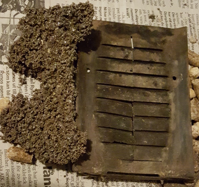

Jag har fått ett för mig nytt fenomen, har kört min VikingBio i 10 år utan problem, bytt roster, yttre och inrebrännar rör men i övrigt gått prickfritt.
Nu har jag råkat ut för ett problem i samband med årets säsong, det blir hårda förbränningsrester på rostern efter ett par cykler och brännaren startar inte. Jag har fyllt på förrådet med nya pellets, diamantpellets från laxå, jfr tidigare Byggmax pellets, men de borde inte kommit fram i matningen.

Var det Härjeåns Pellets från Byggmax som orsakade problem?
Har fått rätt mjuka tjocka askkakor i brännaren redan efter 2-3 dagar när jag glömt att koppla in tryckluftsslangen till uraskningen. Har aldrig sett så tjocka askkakor tidigare.

Nej, jag bytte till Laxå Diamantpellets, innan dess var det Byggmax och de fungerade alldeles utmäkrt!

Jag har fått justera brännaren något efter årets leverans av VIDA också, eftersom det gav hårda rester på rostret med startproblem som följd.
Åtgärden blev att justera ner bränslematningen något eftersom pelletsen upplevdes som hårdare.
Förbränningsrester III.jpg (252.99 KiB) Visad 5638 gånger
Har nu provat att justera ned i små steg, från standardinställningen 10, via 9 till nu drygt 8 och får fortfarande hårda, kanske inte lika hårda, förbränningsrester, skall jag fortsätta att justera ned :?: :?:

Det där såg ju inget roligt ut..
Jag hade nog testat om det hade gått att få tag i några säckar av annat märke, och sedan ringt leverantören..

Sådana kakor får jag om jag minska på luftmängden.

Bara för att förtydliga så var det bränslematningen jag skrev skulle minskas..
(Alternativt kan man ju höja lufttillförseln förutsatt att pannan klarar att ta emot den ökande effekten..)

Det är matningen som jag successivt minskat, men får ända förbränningsresterna

Prova några säckar av ett annat märke om det blir samma resultat.
Ofta kan dom här problemen hänföras till pelletskvaliteten.
Har själv råkat ut för det, att det blev tjocka kakor på rostret efter ett dygn eller två.

Står i manualen till Vikingen att man behöver rensa rostret flera gånger i veckan om man eldar med det låga effektläget.
Jag sotar brännaren och skrapar rostret med morakniv varannan dag, mest i förebyggande åtgärd för att inte få driftstopp pga för stor askhög på rostret.
