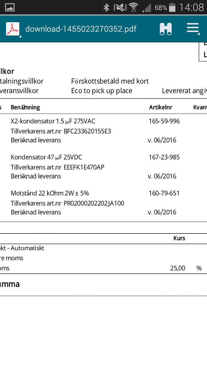

La en beställning på Elfa nu. Får bli fram med lödkolven o hoppas på det bästa.

Driftkondensatorn bytad utan resultat. Problemet kvarstår.
Funderar på den lilla elektrolytkondingen... Kan det vara nästa steg?
EDIT:
Bytte även elektrolytkondensatorn och 22k ohmsmotståndet och nu snurrar brännaren som den ska igen. Kan vara bra för andra med nya boxen att om precis samma fel uppstår fläkten med nya boxen så är det samma komponenter att byta.

Där satt ett 22k ohms motstånd på min. Mätte den nämligen först och den verkade ok men bytte ändå för säkerhets skull. Elektrolytkondensatorn som satt där innan åkte tyvärr i soporna men jag satte dit en likadan som det skrivs om här för att ersätta i de gamla boxarna med och den spinner som en katt nu.
