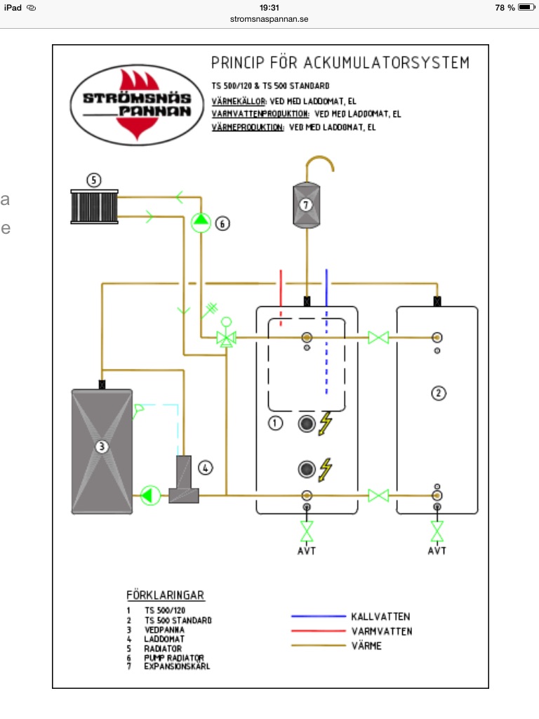

Först och främst tack för detta informativa forum! I forumreglerna står det att inga frågor är för dumma så här kommer ett exempel på det :oops:
Jag har installerat (eller ja krökarn har installerat) och nu håller jag som bäst på att lära mig hela systemet och gör förbättringar efterhand. En sak jag är inne på just nu är hur flödet fungerar då jag upplever att skiktningen inte är som den ska. Systemet är inkopplat enligt strömsnäspannans inkopplingsförslag förutom att jag har tre tankar och slutet expkärl.
I schemat så går radiatorreturen in i ett T på röret mellan nedre och mittenuttaget på tank 1. På det senare sitter ju då shunten VRG130 med automatik am20-w Vad jag inte förstår är i vilken riktning vattnet går från radiatorreturen in i t-kopplingen. I min värld kan inte vattnet gå både upp mot shunten och ner till returen på tanken!? Jag har för hög returtemp från raddarna (ett problem jag försöker lösa separat) och det påverkar ju skiktningen negativt men jag fattar inte flödet och hur det går vidare. Är svårt att förklara i text men om vattenmängd x tas UT ur ett uttag på tanken måste vattenmängd x IN i ett annat. Om radiatorretur och bottenanslutning tas UT från samma uttag till shunt och varmt vatten blandas UT från mittersta uttaget i tanken vart kommer då vatten IN?
I ett system där radiatorreturen är kopplad på tex sista tanken så förstår jag flödet. Ex 50%kallt från tankbotten UT, 50%varmt från tanktopp UT och 100% IN i retur i ett annat ställe i tankbotten.
Haha hoppas nån förstår min frågeställning!
Solo plus 30kW, 3 st TS500 varav en med beredare. Laddomat 21 med rökrörstermostat. Am20-w shuntautomatik. Tigex 150. 220m2 timmerkåk byggår 1890 dock totalrenoverat

Jo då, vattnet kan gå både uppåt och nedåt. Vattnet i radiatorslingan går runt med pumpen, man blandar i lämplig mängd hetvatten för att få önskad temperatur på framledningen. Motsvarande mängd returvatten går ner till tankbotten för att kompensera för hetvatten uttaget.

I samma rör? Samtidigt? Isf är det en rejäl lucköppnare för mig! Som jag tänker så har man en enrörsslinga med två pumpar som jobbar mot varandra, en trycker och den andra suger, varav den ena pumpen har hastighet x och den andra x+1. Borde inte pumpen med x+1 bestämma riktningen och med hastighet 1?

Nej inte samtidigt i samma rör, jag måste ha missförstått frågan. Kan du förtydliga den?

Om du tittar på kopplingsschemat från strömsnäspannan så ser du att radiatorreturen går in i en t-koppling på ett vertikalt rör strax under shunten. Detta rör går från tankens botten. Längst upp så sitter ju shunten som blandar varmt och kallt. Det jag inte får in i huvudet är hur flödet går! Uttag från tank sker då från två ställen + radiatorreturen. Vart går det vatten tillbaka i tanken!? Jag fotade hur det ser ut i pannrummet men det är begränsat hur stor bild jag kan ladda upp.

Nej, det går ut från tanken i toppen och in i botten. Returvattnet fördelas till shunten och Tankbotten. Hur det fördelas bestäms av shunten.

Tack för ditt tålamod! Men det är här det inte går ihop för mig. Shunten har en ut och två in. Blandingen på de två in styrs av behov. Så långt är jag med. Men radiatorreturen går ju inte in i botten på tanken utan till en t-koppling. Är det så att vattnet i detta T går dels nedåt till botten på tanken och dels upp mot shunten? Dvs typ i två riktningar i samma rör.

T-korset har tre rör. Flödet är in mot korset i returledningen och ut från korset i de två andra.

Tack! Då är jag med! En dum fråga har fått sitt svar!
