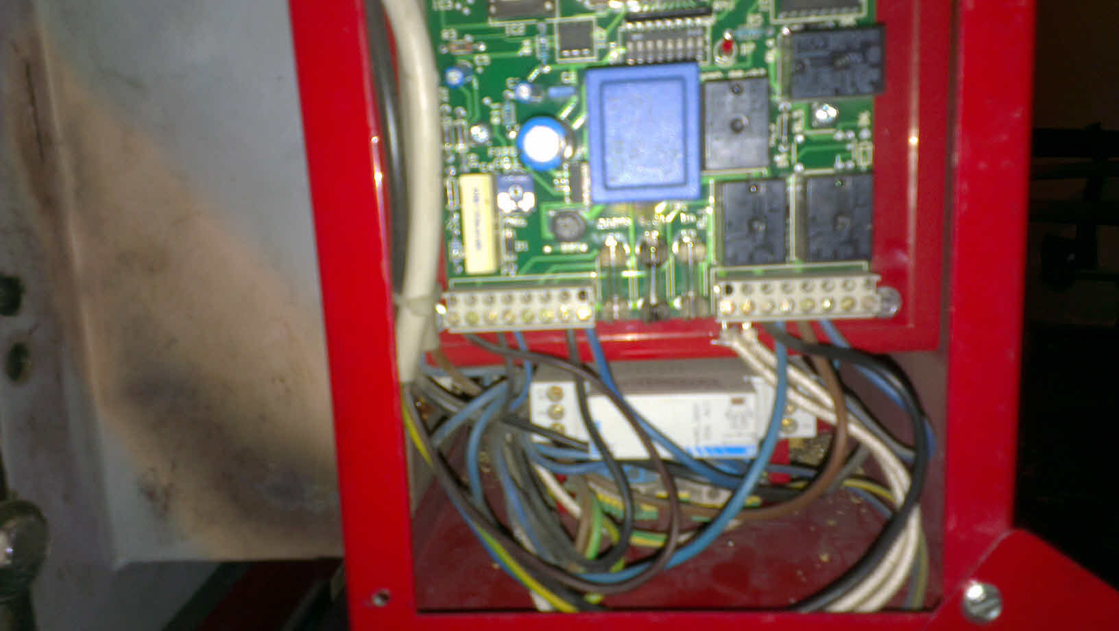

Okej då ska vi se.
Jag bifogar en bild på brännaren tagen från sidan med skyddskåpan bortmonterad.
Här är en länk till reläet.
http://www.ved-pellets.se/butik/commerc ... 6914.35908
Hoppas ni kan utläsa vad ni behöver.
Tack på förhand
//Sven
Bild på kretskort
Bild på kretskort
2013-04-10 03.37.26.jpg (100.57 KiB) Visad 7091 gånger

Ser ut att vara ett "halvledarrelä" vilket förklarar priset. Ett vanligt relä på den platsen skulle nog helt enkelt ge upp snabbare än ett "halvledarrelä" eftersom skruven har många till/frånslag.
Det borde gå att sätta dit ett "halvledarrelä" av annat fabrikat, gäller då att hålla ordning på anslutningarna och dess beteckningar eftersom ett annat fabrikat kan ha anslutningarna på andra platser.
Men det är inte säkert att det blir billigare. Skall se om jag kan hitta någon ersättare som kan bli billigare.

Att det behövs ett dyrt halvledarrelä beror nog på att de gamla skruvmotorerna av "mellortyp" drog mycket ström.
De modernare motorerna som nu använs, Shinmyung och SPG drar 12 W och 15 W respektive.
Därför har de senare iwabokorten och styrningen från Nymo billigare mekaniska reläer monterade direkt på styrkortet.
