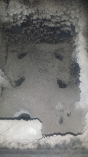

Så här såg det ut innanför sotluckan

Där har det inre varit sotat på länge, kommer inte sotaren till dig?.

Inte sedan jag flyttade in 1 juli och innan det vet jag inte.
Men han lär vara på gång nu för han har tydligen hört av sig till frun
