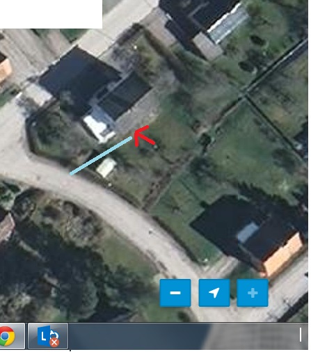

så här ser det ut där den röda pilen är ligger pannrummet. blå sträcket är slangen från bulkbilen (tänkt) omöjligt?

Omöjligt är det nog inte, men hur långt är det mellan vägkanten och en möjlig anslutningspunkt (ditt blåa streck)?
Re: bra bulk byggtips
enligt hitta.se ska det vara 12 m men jag ska mäta i morgon. sitter på jobbet nu.
inte sugen på att bära mer säckar har gjort det sen jag va lite. så de ska bli bulk.
vad används som damfilter? vad använder du?

Jag har struntat i filtret. Trycker i en 90° böj bort från bilen när det är dax.
Brukar inte komma så mycket. Lite damm på de närmsta buskarna regnar snart bort.
Skall man hålla på å trassla med en strumpa som ska rengöras, hur kul är det.

Vill du säkra en bättre kvalitet ville det vara en fördel att du har "lösa" rör att koppla när det är dags för påfyllning. Släta raka stålrör påverkar pellets en hel del mindre än gummislangen från blåsbilen så ju kortare den slang är, ju bättre.
Detta är dock något man kan lösa i efterhand om det visar sig vara ett problem.

Skulle också förslå att du använder egna raka och släta rör för matning till ditt förråd. Men prova först om det fungerar bra med bulkbilens utrustning. De brukar kunna "garantera" pellets kvaliteten upp till en slanglängd på 10-15 m (varierar mellan olika transportörer).
