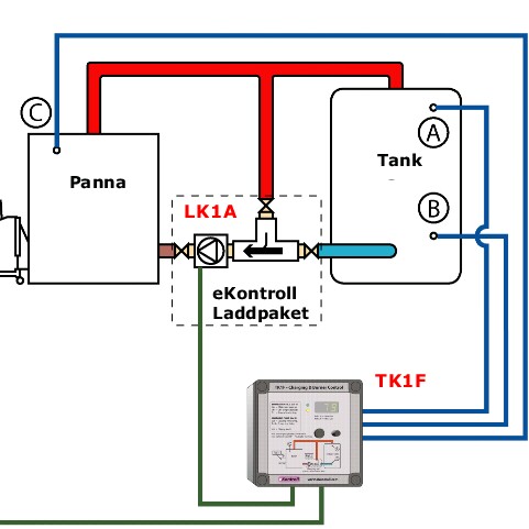

Har en annan problematik nu.
Återcirkulationen (röd på bild) som efter pannan går tillbaka till pannan.
Jag måste ha den ventilen lite stängd för att få upp värmen i ack tanken. Annars går större delen tillbaka till pannan.
Sitter en tv ventil före pump. Kan den vara trasig?
Hur funkar tv ventilen, står 60c på den
Alltså pann tempen stiger så fort så ackumulatortanken inte kommer upp i temp. Botten på tanken kommer inte upp mer än till 36c och då är tempen i pannan 80c. Pumpen kanske börjar bli dålig?

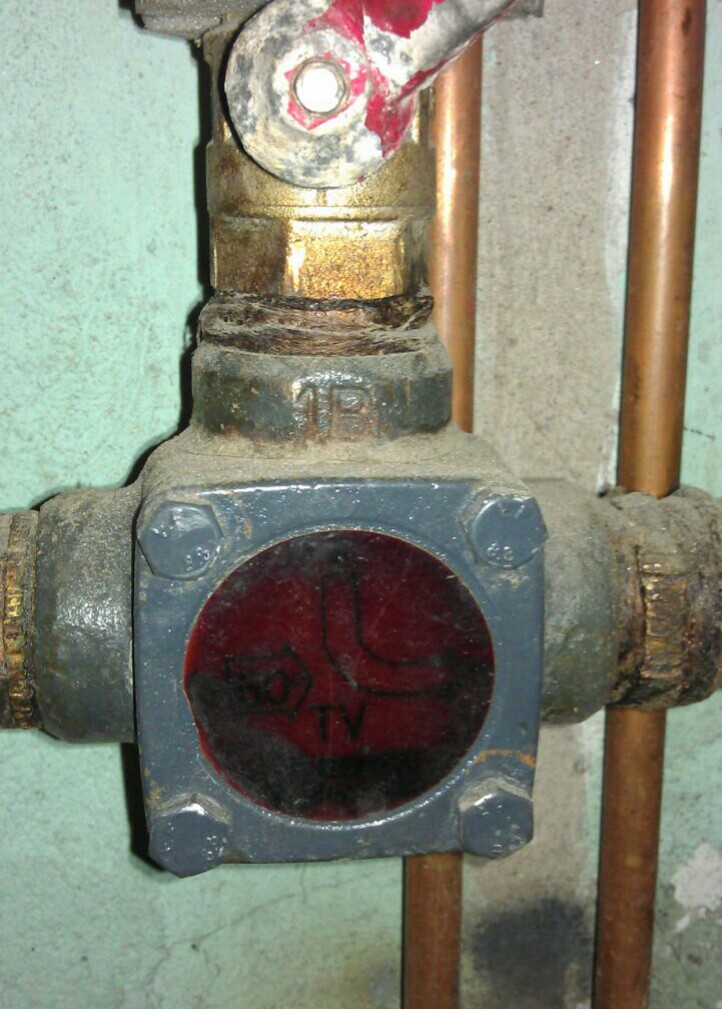

Re: Varmvatten från acktank. Slopa tanken helt? Eldar för kr
Då är det termostaten i den termiska ventilen som tröttnat och sagt upp sig.
Vilken ventil har du (foto?) och vilken dimension har den?
Termostaten finns som reservdel.
Den är gammal så frågan är om det finns någon som passar rakt av? Lär väl inte gå att få tag i samma
En sådan har jag också. Baggis att byta termostat.
Jaså man kan byta innanmätet.
Då slipper jag byta hela ventilen.

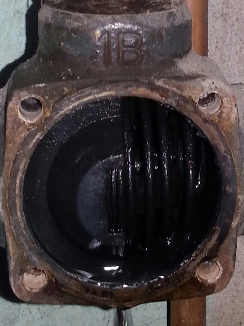

Såhär såg det ut innanför.
Ny termostat beställd
