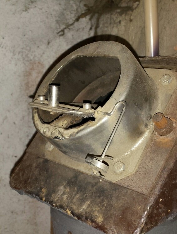

Hur mäter man draget...?
Vet inte vad min begränsare heter. Bifogar bild på den

Re: Överhettad brännare
Är bilden upp och ner?
Öhh.... Nej. Den sitter så.
Har inte rört den sen vi flyttade in för ett halvår sedan
Du behöver justera din dragbegränsare.
Börja med att vända den 180° så axeln ligger i överkant.
Sedan justerar du enligt den här anvisningen.
http://global.tigerholm.com/Tigerholm_p ... tionSV.pdf
Ställ in motvikten för 10 Pa = 20 mm.
Din dragbegränsare har aldrig fungerat pga felmontering, och har försämrat draget i skorstenen.
Pannan din kan inte klara högre effekt än 14-15 kW.
Därför skall du enbart köra brännaren på hög effekt (ta bort byglingen) och justera ner effekten till just 14-15 kW. Lägre effekter har brännaren svårt att gå stabilt på.
Har vänt på dragbegränsaren och justerat den efter anvisningarna.
Har dock problem med att få brännaren att gå några längre stunder nu.
Den tänder, startar upp, jobbar på och värmen börjar gå upp i panna och tank.
Men efter ett tag, ibland inom en timme, stannar den och röd lampa lyser.
Har de senaste dygnen inte fått den att gå en hel dag utan avbrott?
Som du ser så hade draget en viss inverkan.Kolla nu hur brännaren är inställd.Troligtvis gick ej brännaren som den skulle med dragbegränsaren upp och ner så nån har försökt få till det genom att ställa in brännaren.Gör om gör rätt!
