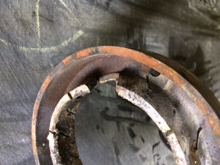

Jag demonterade primärringen och den var sprucken på insidan (syntes inte utifrån), dessutom så hade det bildats ett hål stort som en tio-krona.
Antar att syretillförsen därför koncentrerades till denna punkt med resultatet att förbränningen blev ojämn.
Primärringen är nu bytt och nu puttrar det på som det ska, med puderfin aska och utan avbrott.

Du har inga bilder på skadan. Har inte tidigare hört att det har "bränt" hål på en ecotec-brännare....
Skulle vara intressant att få se var det gått hål och hur det ser ut.

Rejäl bit som lossnat...
Inlägg: 4223
Re: Ingen låga
Ser ju nästan ut som om den har blivit skadad vid tillverkningen eller har fått sig en "smäll" och blivit försvagad. Detta har sedan let till att den givit upp under drift.
Vad skulle annars ge en sådan skada under drift om den inte varit försvagad???
