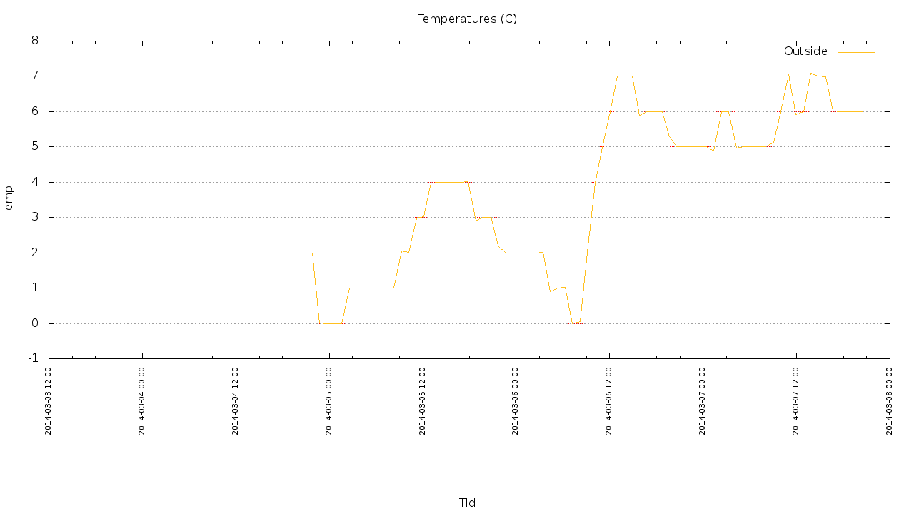

Så här ser grafen för utetemperatur ut

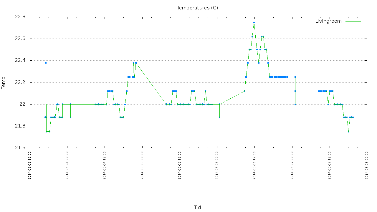

Så här ser grafen för vardagsrummet ut
