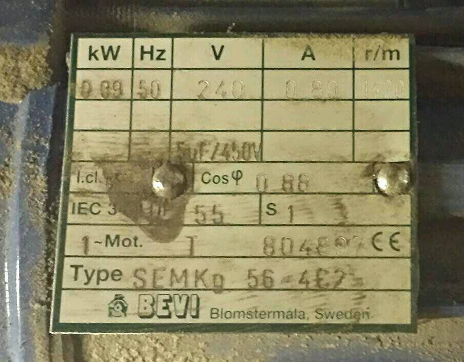

Innan TS har visat motorns märkskylt så vet vi inte med säkerhet vad det är för motor. Det kan tydligen vara både 1, 2 och 3-fas motor.
När vi har en bild på den (märkskylten) så kan vi börja snacket om antal faser.

Här kommer en bild på motorskylten

För att hitta försöken kan det vara dags att du sätter dig o tar en filosofistund vid brännaren. Lyssna på missljud vid mätningen och ta din tid på dig.
Knäpper det i skruven? Låter motorn OK och relativt belastat? Och så vidare.
