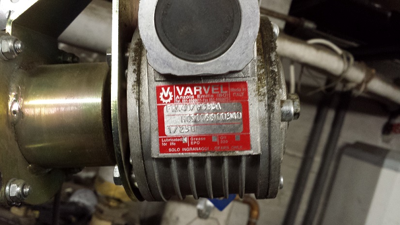

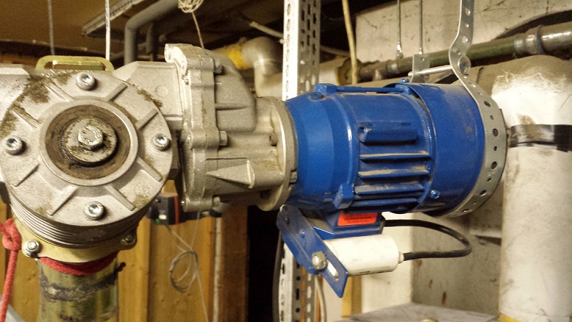

Vad sitter det för motor på externskruven? En bild går bra om det är svårt att förklara.

Bild på externmotor 1
Bild på externmotor 2

Den motorn har jag tyvärr ingen kunskap om....
Men det skulle eventuellt kunna vara problem med kondensatorn som syns på den ena bilden. Motorn är väl en 3-fas motor som startas med hjälp av kondensatorn som ger motorn en 2-fas matning så att den går.
Jag tror att om den börjar bli gammal så fungerar den sämre och gör att motorn får det svårare att starta.
Är inte säker på problemet men det skulle kunna vara den.

Vad står det på motornsmärkskylt? Den kan vara en 230V motor men det kan också vara en 3-fas motor som körs på 2-fas 230V med hjälp av kondensatorn. Börjar sedan kondensatorn att krångla så startar inte motorn alla gånger.

Bytte kondensator nu i helgen men det blev inget bättre av det. Motorn stannade efter ca 1,5 dygn. Någon som har något mer förslag om vad det kan vara för fel eller är det bara att byta motor för ca 4000 kr?

Ser man på växellådorna sitter det fett på utsidan. Kan det vara så att det fattas på insidan?
Är det testat att kopplat loss motorn rent mekanisk när den inte vill köra och se om den då vill köra?
