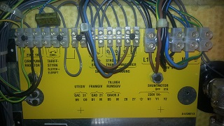

Där gul kort ligger bakom panel, och andra bilden ligger inne i panel.
vilken av ska man inkopplas?
Inne i panel har suttit kopplat nummer 16,17,18 är bort tagit för oljebrännare.

Inlägg: 5204
Re: Eldragning Viking Bio på CTC1100 Family 25
Viking Bions anslutningssladd innehåller 5 st kablar.
Gul/grön, blå och brun ansluts där oljebrännaren var inkopplad på plint 15, 16 och 17.
Brännarens svarta kabel ansluts till plint med gul botten nr 8 eller 9 där det idag sitter en bygel. Bygeln skall vara kvar.
Du får förlänga den svarta kabeln med en 1,5mm2 godkänd kabel.
Den grå kabeln isolerar du så den inte kan orsaka kortslutning mot pannan.

Tack Stegatorparn för hjälpa med beskrivning!
Har fixat och fungera bra. Tummen upp!
