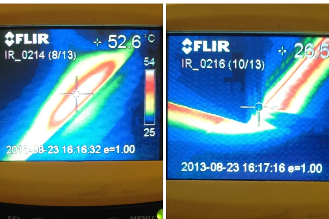

Du brukar se läckor som en pöl i värmekameran ung som om någon spillt soppa på golvet och slingan efter brukar vara markant mindre och svalare.

Här är bilder, returvatten inne i pannrumsgolvet. Och en krök in på toa.
Värmekamera
Värmekamera

Inga slutsatser kunde dras av försöket med värmekameran. :shock: nästa fundering jag har är att felsökning mha ultraljudsdetektor. Tyvärr kan jag inte låna den... :? :( men funderar på vad firman som vi anlitar på jobbet kan ta för ett sådant uppdrag. Är dessutom osäker på om det räcker med 1,5 bar i systemet för att detektera läckaget. Varför är 1,5 Max förresten? Vad händer om man ökar trycket? Sprängs radiatorerna? Kopplingarna?
