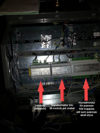

Men lite rättningar till er så är pannan helt automatiskt ur-sotning av både turbulatorer och rostret i brännaren man behöver tömma asklådan lite då och då och det kan behövas ta en manuell sotning av turbulatorerna någon gång med.
Brännaren är samma konstruktion som PB20. Ni kommer inte hitta något kort i pannan utan en Can-Bus modul
I denna kopplar du till ladd-pumpen, shuntmotor, cirkulationspump, temp givare för framledning och varmvatten utetempgivare och inne temp. enkelt va (se bilden så förstår ni) :) Extra tillbehör finns som lambda sond
och då slipper man hålla på att sitta i pannrummet och justera in brännaren bara för man bytt pellets, brännaren sköter inställningen själv.
Så pannan är mycket modern och har mycket smarta funktioner precis som en panna skall vara år 2013.
