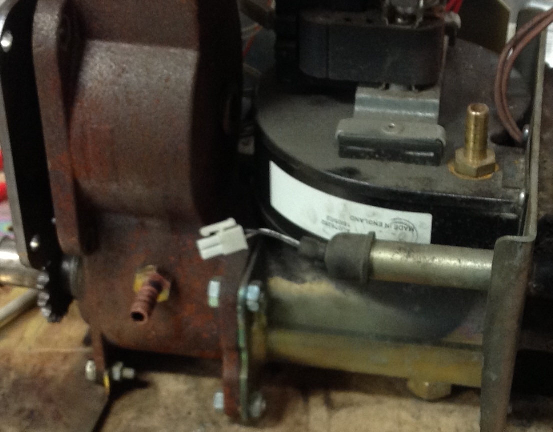

Re: Rök baklänges, BeQuem 15
Är det den som syns på bilden alltså?Stegatorparn skrev:Du bör kolla luftkanalen som beskrivs i den här tråden.
http://www.pellets.info/viewtopic.php?f ... 02#p103702
Mycket troligt att den är tät.
Du ser en nippel uppe på fläktkåpan och en på sidan nere vid början på skruven. Slangen har jag tagit bort för den ska bytas, dock inte stopp i den men den blev lite förstörd när jag fick glöd ända bak...
Sitter dreven till kedjan fast?? så de inte slirar?? Jag skulle nog hålla brännare sällskap vid starten och en tid efter..
