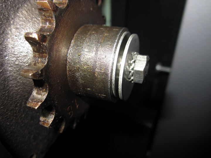

Skruvade isär brännaren bequem 20d (har den med tänder på doserhjul) lite mer denna gång än vanligt och blev lite fundersam på hur brännarskruven var fastsatt.
Det är ju ett kugghjul, tre distanser, två små brickor och två större brickor.
Som jag först skruvade ihop det, gick det att dra brännarskruven fram och tillbaka kanske 5 mm, men som jag satt ihop nu kan jag inte minnas att det såg ut, se bild.

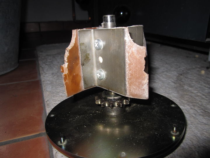

Efter att ha kämpat med det fyra skruvarna, lyckades jag tillslut komma åt slussimpellern och blev lite förvånad hur den var sliten om jag jämför vad som var skrivet i forumet, se bild.
Rengjorde brännaren...
- Slussimpeller
- IMG_1082.JPG (62.37 KiB) Visad 1853 gånger

Tyvärr syns inte ordningen på brickorna...
Vad är de egentillverkade slussvingarna gjorda av?

Synd att ingen bild var till hjälp.
Ett segt material som används som underlag när man skär med knivar. Det fungerade tyvärr inte bra så jag fick bita i det sura äpplet och köpte en ny, det har fungerat mycket bättre.
